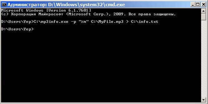

Понадобилось узнать продолжительность mp3 файла в минутах и сохранить результат допустим в текстовый файл.
Для этого взял консольную утилиту mp3info.
Создал команду: C:\mp3info.exe -p "%m" C:\MyFile.mp3 > C:\info.txt
Проверил команду в windows - результат, создался файл с информацией о продолжительности файла, все ок:

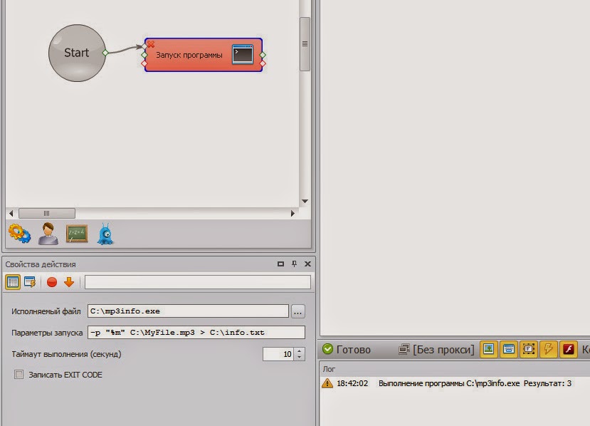

Теперь решил все это сделать в Zenno.
В ProjectMaker создал действие запуск внешней программы с передачей параметров.
Запускаю в отладчике - итог, команда не выполнена, файл с информацией не создан:
Перепробовал разные комбинации, заключал пути в кавычки, не помогло.

вчера тоже игрался с этим экшеном..
путь именно безк кавычек сработал, даже с динными именами с пробелами..
столкнулся с тем, что при успешном срабатывании экшена, с успешной отработкой программы, выкидывает по красному выходу..

А exit code какой?

попробуй создать бат для запуска
должно работать

exit code результат 3
бат тоже пробовал, не сработало
вместо mp3info взял ffmpeg, в cmd консоли сработала команда -i C:\MyFile.mp3 2> C:\info.txt и создало файл с инфой, в Zenno не сработало, но бат отработал хотя Zenno на него ругнулся, пробовал из Zenno запускать эти утилиты с другими командами, так все работает, но эти команды нет, в первом приближении траблы с участком > C:\info.txt , в тех командах которые работают его не было.
