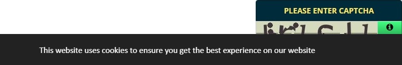

Скачал 7ю версию поюзать...
есть там интересная функция дающая возможность посмотреть миниатюры инстансов.
как оказалось, нижний всплывающий div, черного цвета, всплывает в миниатюре инстанса до середины страницы, а не приклееваится к низу, как должно быть.
он перекрывает две трети капчи снизу...
и надпись "e on our website" которые видны на капче -
это - "This website uses cookies to ensure you get the best experience on our website ".
в общем получается как на картинке:
почему так? ХЗ... :-)
И всем спасибо!
zortexx
19.09.2011
2 520
1 226
И всем спасибо!
Это стандартное предупреждение о том, что сайт использует куки.
Обычно всплывает при первом посещении ресурса. Должен быть вариант закрыть это оповещение.
Удачи.
Malinin
20.01.2018
239
53
Чтобы это оповещение удалить, можно перед посещением сайта устанавливать куку по типу cookieconsent_dismissed=yes.
