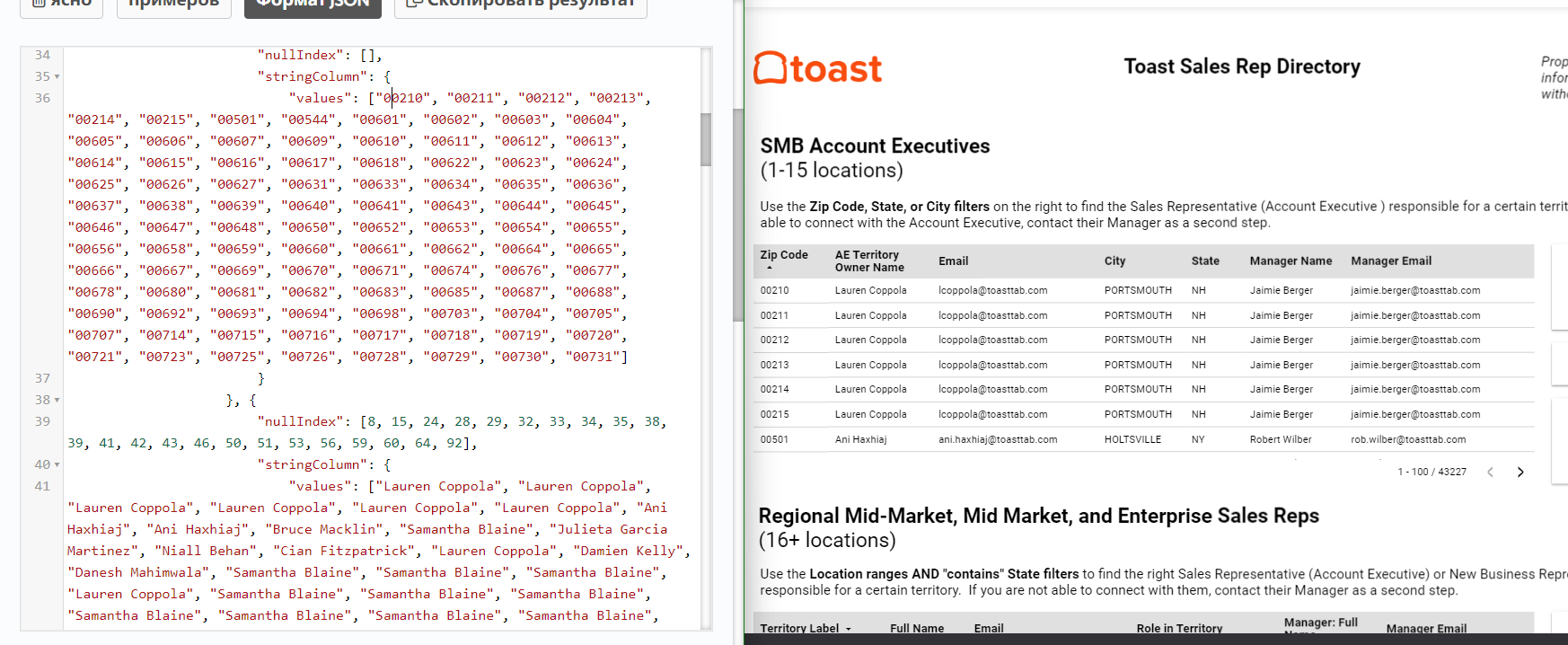

Есть сайт:
Там есть блок на ~43к строчек с выдачей по 100 результатов.
При открытии страницы (получить DOM) в этом коде отображается только 12 строчек.
Если прокрутить форму и ещё раз получить DOM, то в коде отображаются следующие результаты, но предыдущие пропадают.
Идея была прокручивать этот блок и получать данные, после чего удалять дубли, но я никак не могу захватить фокус этого блока.

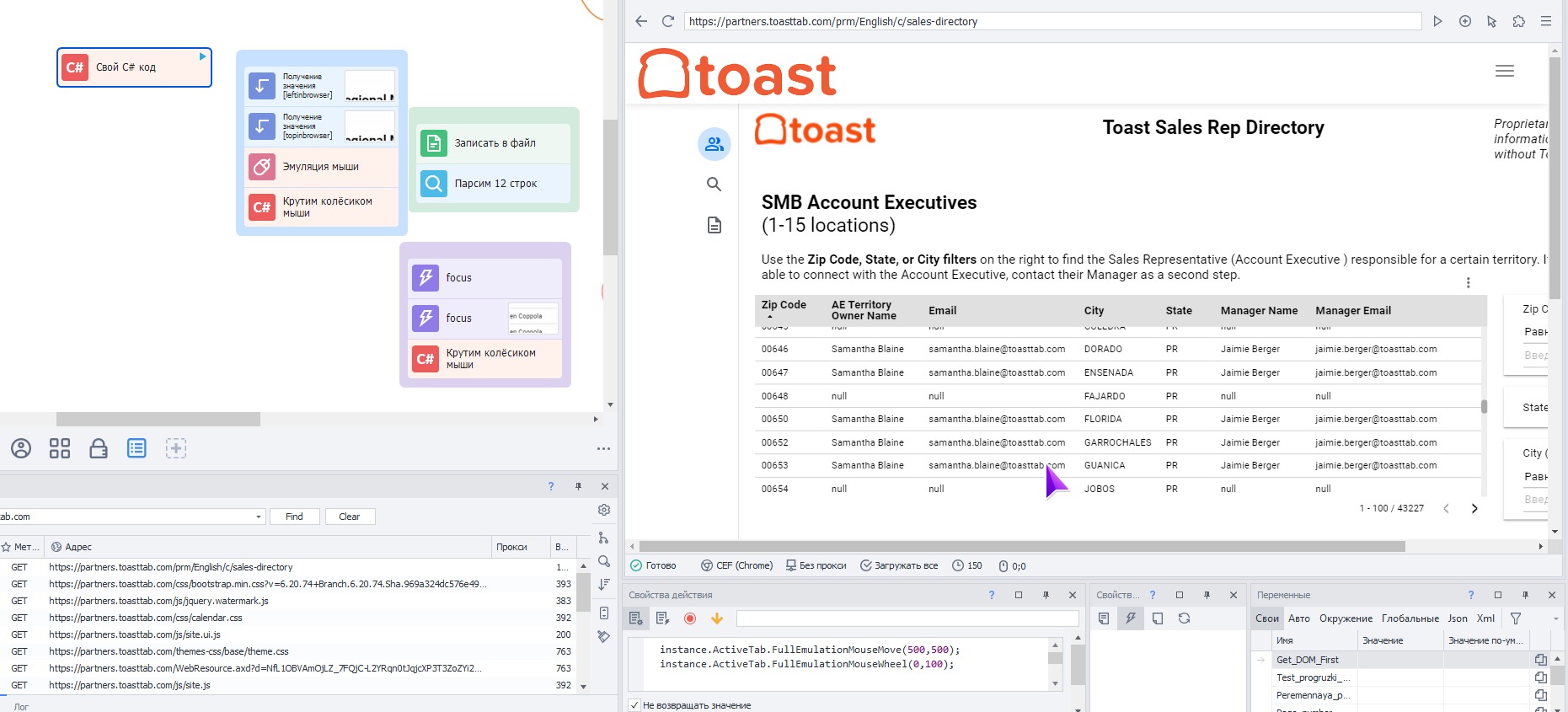

Пробовал и Focus с последующим instance.ActiveTab.FullEmulationMouseWheel(0,100); //Прокрутка
Но прокручивается только сама страница.

сначала наводи мышку на нужный блок instance.ActiveTab.FullEmulationMouseMove(500,500); предварительно высчитав координаты внутри блока.
потом делай instance.ActiveTab.FullEmulationMouseWheel(0,100);

а лучше посмотри запросы этого сайта. там в JSON данные передаются. проще собрать запросы и все данные уже в куче. ничего не надо с мышкой делать ;-)

СПАСИБО!!!
Всё оказывается очень просто. Я это пытался кубиком эмуляции мыши делать, а оказывается всё решается одной строчкой C# (даже координаты 500,500 подходят, что забавно). Пора учить C# (и тщательнее читать справку по нему) :-)

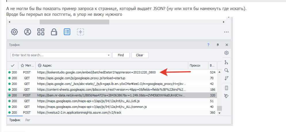

А не могли бы Вы показать пример запроса к странице, который выдаёт JSON? (ну или хотя бы намекнуть где искать).
Вроде бы перерыл все постгеты, в упор не вижу нужного

в этом кажется были данные ... в devtolls, вкладка сеть, там можно поиском искать. или в фидлере тоже поиском.

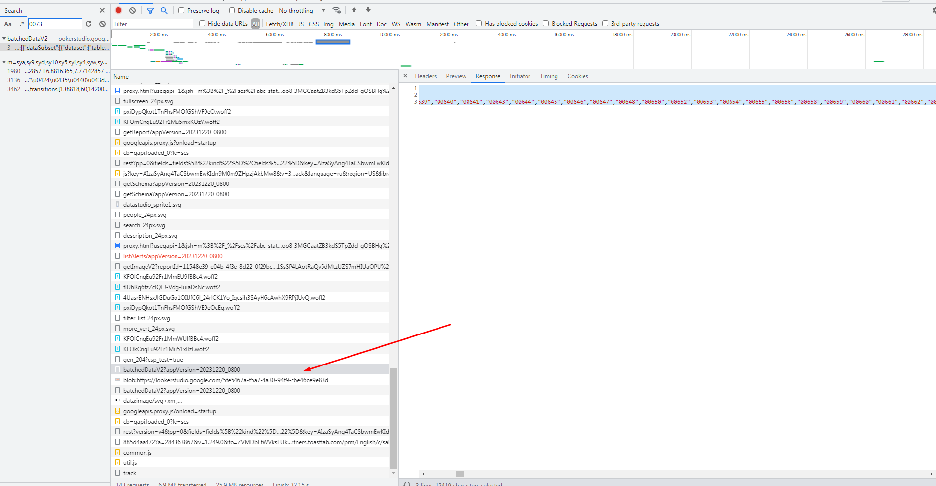

Откройте DevTools в зенно справа иконка над браузерным окном. Далее в network - перезагружаете страницу , далее во вкладке network - ctrl+f (поле поиска откроется), вбиваете значение в поле, которое ищите, нажимаете ентер. Далее смотрите в каких запросах есть ваше совпадение.

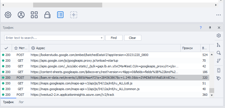

Это нужно доставать трафик. Перед заходом на нужную страницу запускаете instance.UseTrafficMonitoring = true;, а потом анализируете (var traffic = instance.ActiveTab.GetTraffic();) , к сожалению сейчас нету времени показать более детально лично под вас заточенный снипет, но вот наброски.
