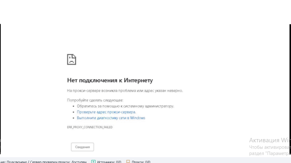

Используя профиль -папку я устанавливаю прокси ,но прокси не устанавливает .Пробовал http:// поставить и разные сервисы пробовал ,но дело не в проксях.Что может быть и почему не устанавливается прокси ?

я комбинаций много пробовал ,но без успеха

виды прокси пробовал без http и не устанавливает .Мучаюсь 2 недели.В profect maker тоже не устанавливается.

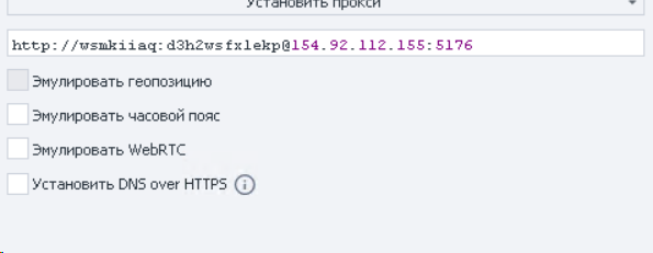

иногда через раз или через 2-3 раза работает в проject майкере прокси ,если ставлю напрямую ,а не через входные настройки

все пробовал и я уже 3 года работаю зенкой .Прикол в том,что напрямую если добавить прокси без входных настроек ,то срабатывает иногда прокси

1. Пробуйте версию ниже 7.7.1, так как 7.7.1 с проблемным подключением прокси. Попробуйте например 7.6.0
2. Если на 7.6.0 проблема останется, пиняйте на прокси, например купив платный приватный прокси и отталкиваясь от него - уже смотрите на результат.

Интересную вещь нашел.Прокси устанавливаются на тех проектах где сохраненных профилях не стоит галочка сохранить прокси ,а удалить прокси в тех проектах где уже сохранил старыми проксями не дает.

Возможно, что вы сначала устанавливаете прокси, а только потом подгружаете профиль, таким образом прокси ставиться нормально, а потом поверх прокси, ставите прокси из профилей, который уже не работают...

я загружаю профиль и потом ставлю прокси .Я с удалением переменных и переназначением решил вопрос.

А кто то эту фичу считает полезной.... ну сохранение прокси и переменных в профиле.... :bk:
а по факту не нужный функционал, даже вредный.... вот на примере данного юзера зеннопостера с 3-х летним стажем, который 2 недели не спал, искал почему же у него прокси из входных настроек не устанавливаются.... а это всего то лишь загружаемый профиль затирал переменные (facepalm)
и конечно в лог вывести переменную перед установкой прокси или посмотреть визуально в инстансте, что именно установилось.... это нельзя... так как это только новички так отладку делают... а с 3-х летним стажем пользователи могут только в баги зенки упираться :bk:

У меня такое бывало, когда не верно протокол написал например. Ну или прокси донные.
