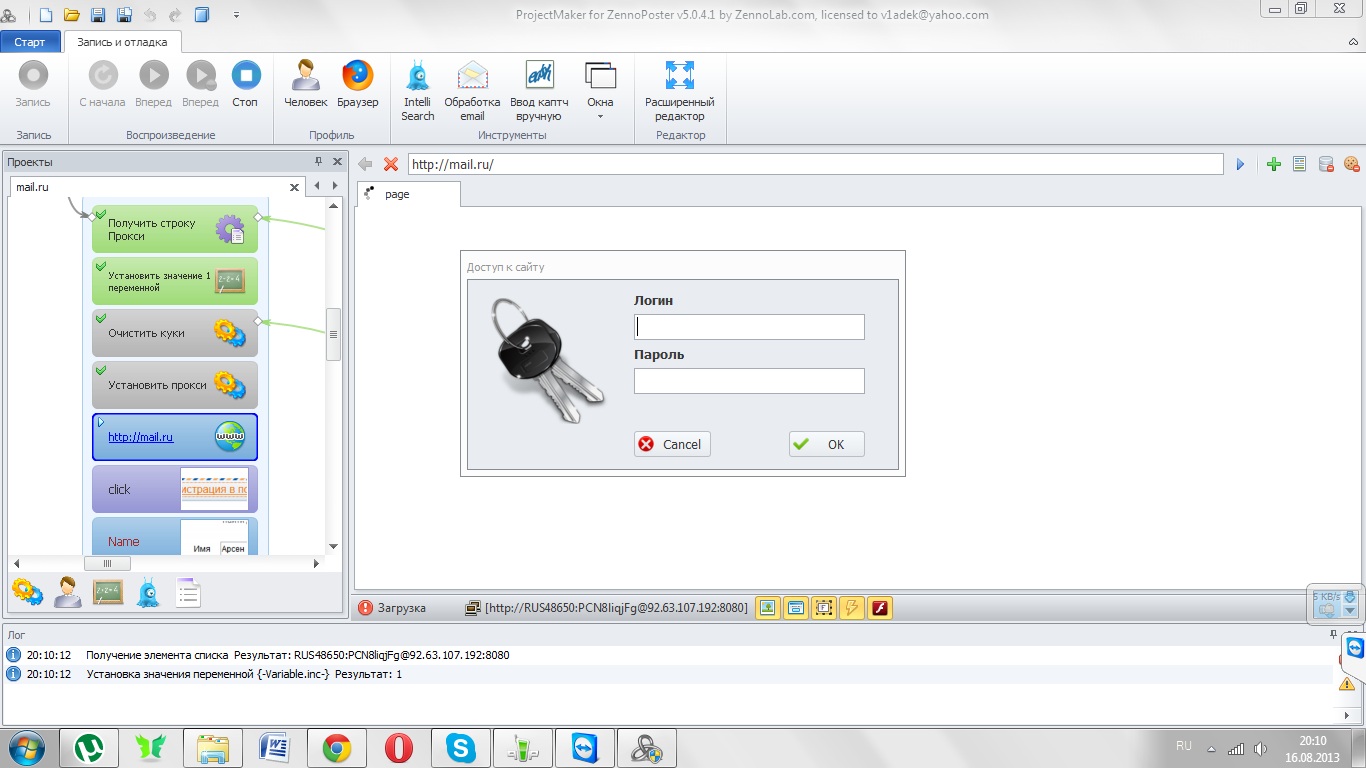

Здравствуйте! Подаю на вход прокси в текстовом документе в виде логин:пасс@прокси:пароль. Использую макрос взятия строки и подставляю значение прокси в данном виде в элемент "Установить прокси". В первое время все работало хорошо, но сегодня целый день выскакивает окно с просьбой ввести логин и пароль от прокси (прикрепляю скриншот). Я пробовал вручную устанавливать логин и пароль от прокси в предложенном окне ввода - все ок, но автоматически работать не хочет... Пожалуйста, помогите решить проблему. Спасибо!

Извиняюсь: "в виде логин:пасс@прокси:порт".

Обновитесь до 5.0.4.2

разобрался,все из-за соксов
с https проксями норм работает
20 276
9 057
да, саппорт как то писал на днях, что лучше http-прокси использовать..
это связано с тем, что движок мозилы, кот. используется в данный момент в зенне, сам по себе не оч хорошо с соксами дружит..
