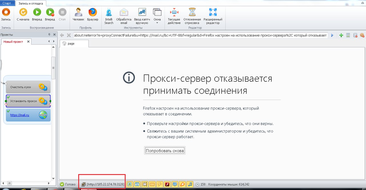

Поставил постер - v 5.10.5.0
Не могу подключить прокси.
Прописываю в экшене - (паблик прокси), к примеру - 77.73.66.136:3128
пишет всё время - Прокси-сервер отказывается принимать соединения
что я не правильно делаю?

Вообщем если прокси http то нормально грузит если https то выдаёт такое сообщение (в первом посте скрин)
https как то иначе указывается ? (прописываю login:parol@ip:port) ?

Такая ошибка, как правило вылетает, когда прокси не получает данные об авторизации. Почему-то она сбрасывается.
Да и в целом PM и ZP ведут себя по разному при работе с такими прокси.

Такой случай
На примере работы с сайтом twitter без прокси и стабильным интернет соединением.
В настройках аккаунта происходит замена языка.
Кто знает, там при изменении настроек профиля нужно указать пароль от аккаунта и нажать кнопку Сохранения. (далее сайтом отправляется запрос с параметрами изменений)
Собственно в ZP после запроса мы видим такое уведомление (рис. выше).
Проследив за запросами через "Трафик" я обнаружил post по адресу https://twitter.com/settings/accounts/update
Результат запроса 403 (по причине suspended аккаунта, но не суть)
В PM этого не происходит. Просто остаемся на той же странице сайта.
Выходит что ZP не верно реагирует на те или иные результаты запросов, ошибочно прерывая сессию работы с сайтом.
