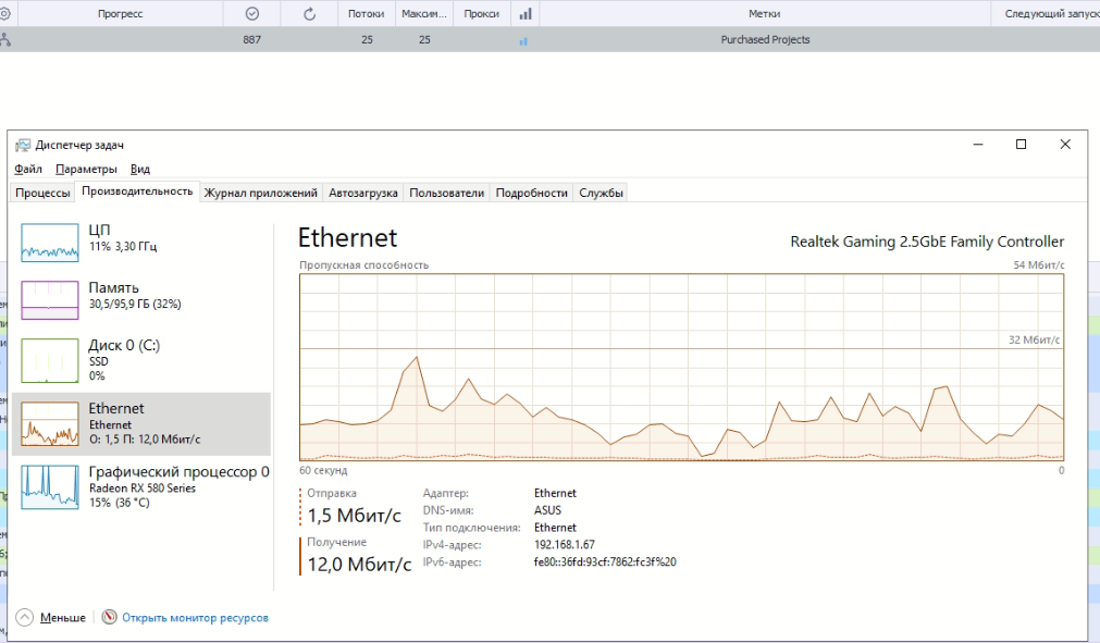

Перепробовал разных поставщиков http прокси и и даже со 100 мбит соединением. Если использую прокси со 100 мбит в 1 поток = спидтест показывает скорость 95-98 мбит. Как только делаю несколько потоков - общая скорость на уровне ~25 мбит.
Во многопотоке скорость 5-25 мбит и выше не поднимается. Интернет 1 Гбит у меня.

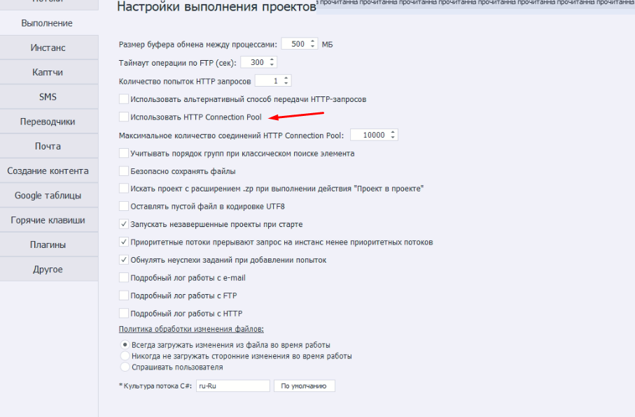

начните с изучения работы сети, сколько портов занято, сколько доступно, проведите тесты сетевого оборудования на количество максимума соединений.
попробуйте в зенке отключить пул соединений, или наоборот его включить, если был отключен.

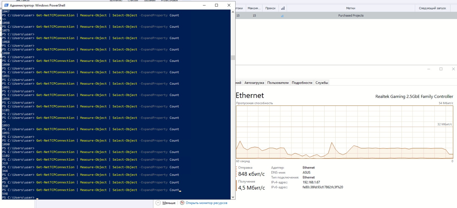

TCP ipv4 портов до 64 000 на ПК. Задействовано 230-1100.
Выключил, не помогло. По количеству портов ответил выше.

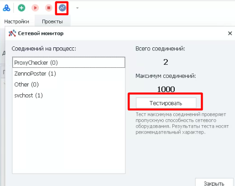

А протестить соединения можно средствами зенки

У кого сколько соединений показывает сетевой монитор зенки при тестировании на домашнем интернете?
У меня порядка 1500.

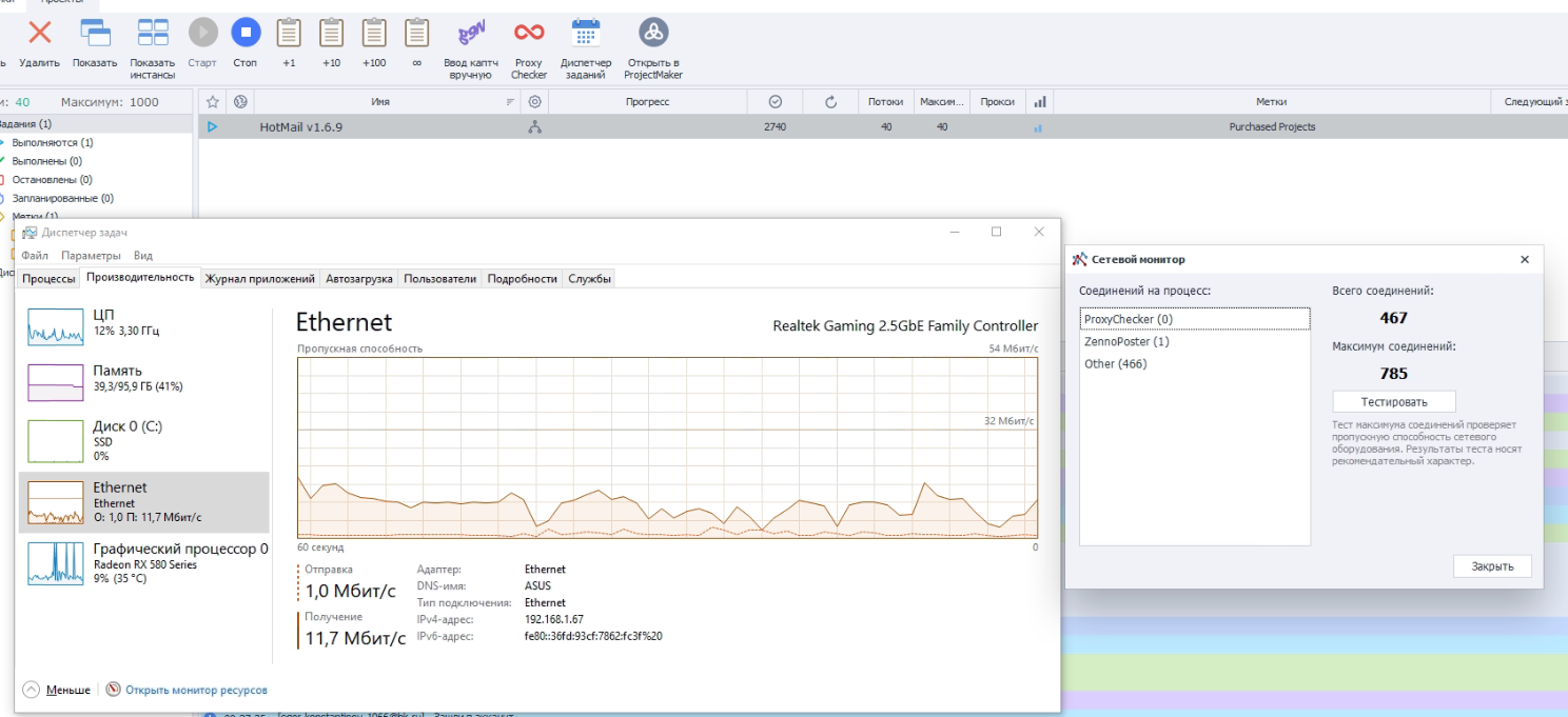

Подключил статический айпи. Количество соединений увеличилось с 480 до 700. Не уверен на 100%, но, видимо, действительно дело в ограничениях провайдера. Попробую подключить другого провайдера, взять статический айпи. Отпишусь о результатах.
