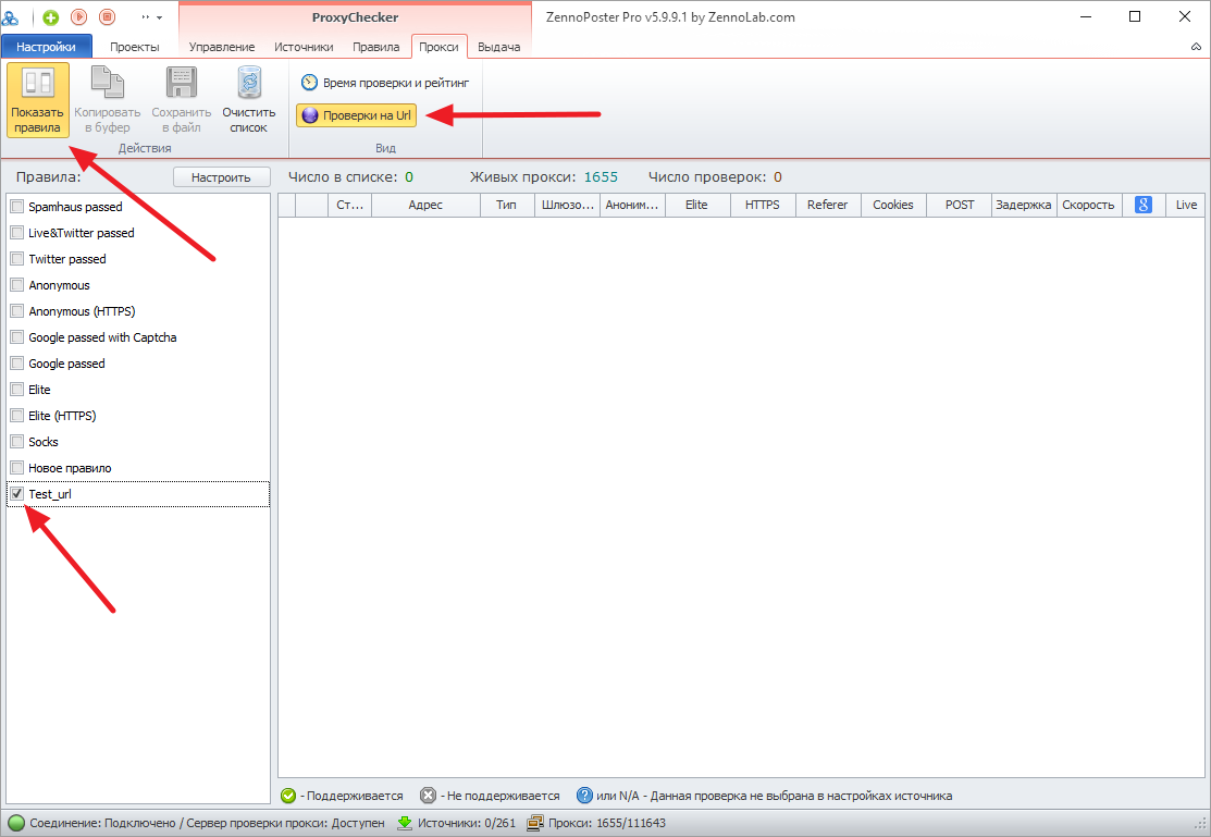

Подскажите как в проксичекере настроить проверку на url ????
Делаю такую сборку: http://joxi.ru/52a8pLhGwWyYm0
сохраняю - нифига не чекается)))
http://joxi.ru/8AnGl7fqM8evrO
по-факту из отобранных чекером 8к проски рабочие пара сотен...

да мне не для твиттера надо, а вообще на любой русский сайт, на mail например или на игрушку;
просто толку нет нифига от этого чекера, вот и ищу как его настроить чтобы можно было извлечь толк с него, только проверка на URL как то криво настраивается и инфы нет никакой как эту проверку настроить правильно..

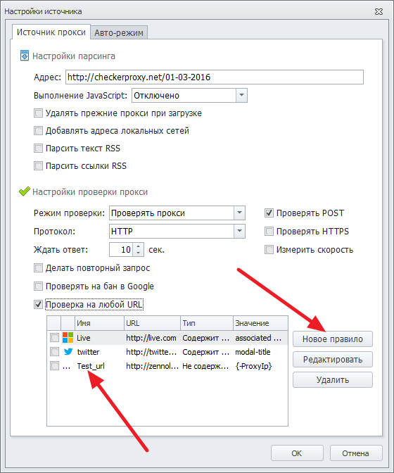

Создается правило так:
1) В настройках какого-нибудь источника добавляется сам url для проверки.

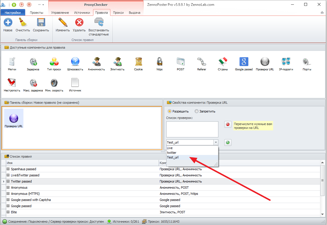

2) Если хотите применять его ко всем источникам, то создайте правило и выберите данный URL в настройках правила
3) Включите фильтрацию по правилу в настройках живого списка.

http://joxi.ru/nAyB1dfXq3yJrZ
и не очень понятно что за значение надо воткнуть чтобы создать новую ссылку для проверки на url

http://joxi.ru/1A5yYOcK8QGKAE тут вроде настроил.
но в режиме фильтра нет такого адреса: http://joxi.ru/E2pVZNsBoYaErY (короче нет мейла в выпадающем списке).
как то неудобно построен интерфейс проксичекера, непонятно как его настраивать.
Фильтр нужно пересоздать после того как добавили проверку url в источнике. Только после этого этот url появится в настройках фильтра.
во блин, не догадался... спасибо!
