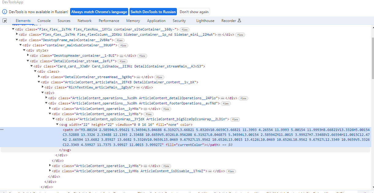

На сайте несколько svg, отличаются они только path
112971
Как мне продолжить путь к выделенному SVG ?

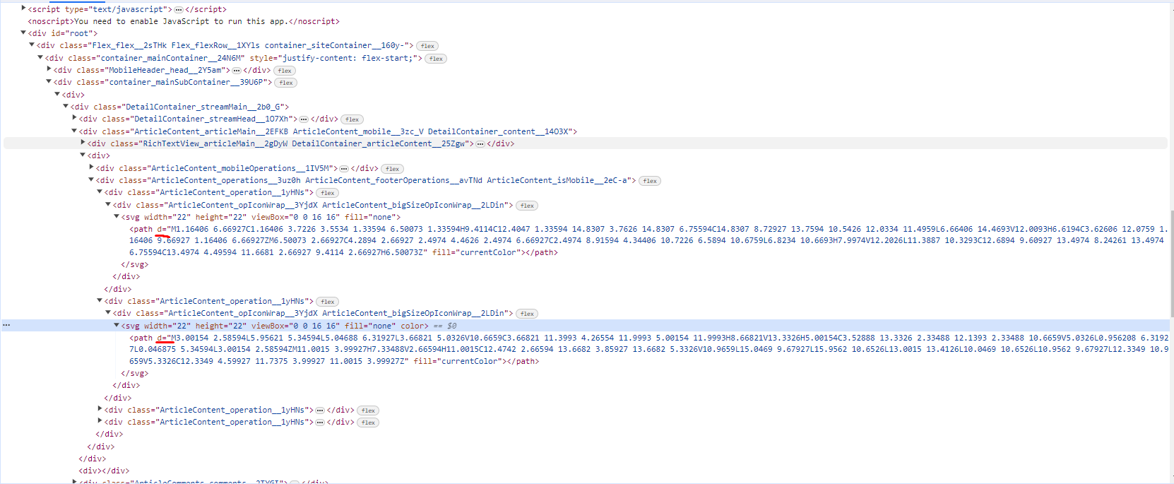

Извиняюсь, похоже недостаточно точно описал проблему. Есть кнопка которая активируется только при наведении, путь xpath автоматически не находится, поэтому пришлось прописывать его полностью.
Но проблема в том, что таких кнопок 3, контейнеры называются одинаково, отличаются только атрибутом d.

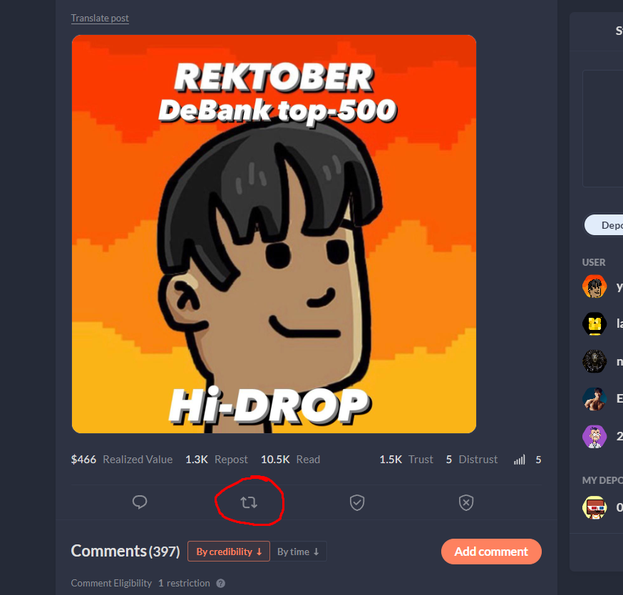

Пытаюсь найти вот эту кнопку

В этом случае он кликает по самой первой кнопке, нужна вот эта

Ну если атрибут d там не меняется, и он главное отличие, то к нему и привяжемся:
//*[starts-with(@d,'M3.00154')]
