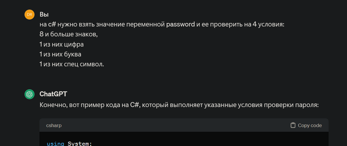

а на шарпе ни 1 из нейропомощников мне толком не помог
Очень странно:-)
120364
using System;
using System.Linq;
using System.Text.RegularExpressions;
class Program
    static void Main()
        string password = "YourPassword123#"; // Ваш пароль
        if (IsPasswordValid(password))
            Console.WriteLine("Пароль соответствует требованиям.");
        else
            Console.WriteLine("Пароль не соответствует требованиям.");
    static bool IsPasswordValid(string password)
        // Проверка на длину пароля
        if (password.Length < 8)
            return false;
        // Проверка на наличие цифр
        if (!password.Any(char.IsDigit))
            return false;
        // Проверка на наличие букв
        if (!password.Any(char.IsLetter))
            return false;
        // Проверка на наличие спец символов
        if (!Regex.IsMatch(password, @"[!@#$%^&*()_+=\[{\]};:<>|./?,-]"))
            return false;
        return true;
nice_try
13.03.2024
44
Очень странно:-)
using System;
using System.Linq;
class Program
    static void Main()
        else
            return false;
            return false;
            return false;
            return false;
        return true;
эт не работает в интерпретаторе почему-то.
