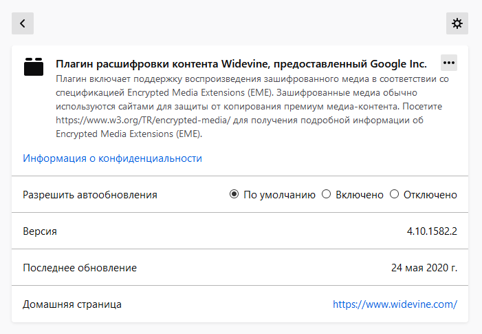

Как установить плагин для Firefox в шаблоне?
70068
Нашел темку, но что-то не пойму как в zp это реализовать
Насколько я понимаю, плагины в зенковских браузерах не поддерживаются, поскольку в зенке используются облегченные (читай, кастрированные) версии браузеров для разработчиков. Это касается и хрома и всех версий фаирфокса. Закинуть в отпечаток список плагинов - это одно. Совсем другое - эти плагины установить и обеспечить их работоспособность.

Можно поинтересоваться что за видео?
Если это DRM контент, то работать будет только в движке Хрома с лицензий от Widevine.
Twomain
21.07.2019
44
