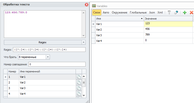

Групповая регулярка. Номер совпадения выбрать 0. 1 - в первую переменную, 2 - во вторую
Реакции: melutsk
Mikhail B.
14 410
5 454
Хочешь сказать за 1 присест, можно в две переменных спарсить данные?

Меня лично смущает выпадающее меню "Номер совпадения" и внизу мы выбираем "Номер совпадения", так что именно делает первое меню?
Реакции: melutsk
doc
30.03.2012
8 685
4 641
Можешь скрин показать с примером?
Я могу так хоть 20 совпадений все по очереди в переменные загнать?
можешь, если правильно регулярку составишь. Нужно понимать, что это не направление обычных совпадений, а направление групп совпадений
doc
30.03.2012
8 685
4 641
0 савпадение - номер совпадния по группе. 1,2 и т.д. - номер совпадения внутри группы. Есть и нулевое, но в нём будет весь текст, найденный ругялркой, а начиная с 1го уже будут групповые значения

Очень все запутанно =)
есть текст
1:2
3:4
5:6
Есть регулярка
(\d+):(\d+)
Сама по себе такая регулярка найдёт 3 значения
[0] 1:2
[1] 3:4
[2] 5:6
Выделенные номера - номера совпадений. Тут всё просто. Но в регулярках есть скобки, а значит будут записанны ещё группы. Нулевое совпадение по группе - всегда вся строка, найденная регуляркой. Дальше уже сами группы в скобках
Таким образом для строки, например, 3:4 группы будут выглядеть так
[0] 3:4
[1] 3
[2] 4
Имеет что-то типа двумерного массива. Если объединить индексаций, где первое число - индекс совпадение, второе - индекс группы, то получим
[0][0] 1:2
[0][1] 1
[0][2] 2
[1][0] 3:4
[1][1] 3
[1][2] 4
[2][0] 5:6
[2][1] 5
[2][2] 6
как-то так

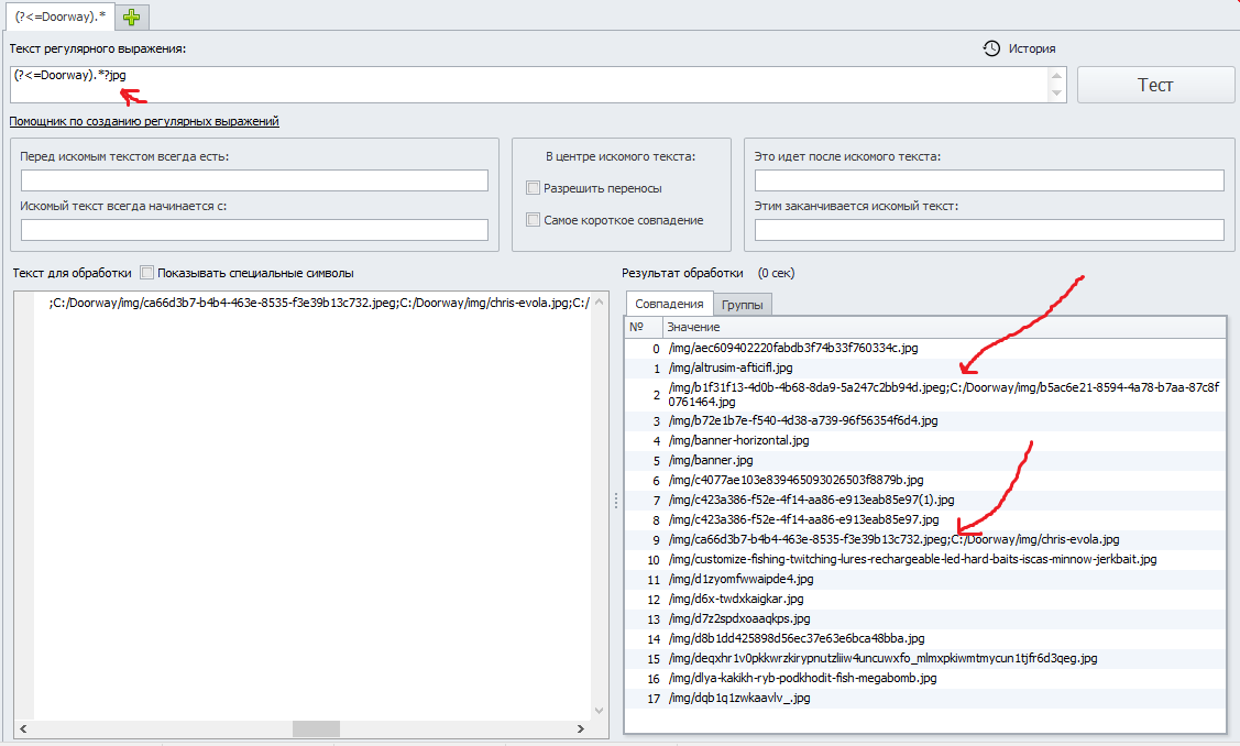

Спасибо ребят, вы очень помогли, все получилось что надо. Остался последний вопрос
Есть строка -
C:/Doorway/img/aec609402220fabdb3f74b33f760334c.jpg;C:/Doorway/img/altrusim-afticifl.jpg;C:/Doorway/img/b1f31f13-4d0b-4b68-8da9-5a247c2bb94d.jpeg;C:/Doorway/img/b5ac6e21-8594-4a78-b7aa-87c8f0761464.jpg;C:/Doorway/img/b72e1b7e-f540-4d38-a739-96f56354f6d4.jpg;C:/Doorway/img/banner-horizontal.jpg;C:/Doorway/img/banner.jpg;C:/Doorway/img/c4077ae103e839465093026503f8879b.jpg;C:/Doorway/img/c423a386-f52e-4f14-aa86-e913eab85e97(1).jpg;C:/Doorway/img/c423a386-f52e-4f14-aa86-e913eab85e97.jpg;C:/Doorway/img/ca66d3b7-b4b4-463e-8535-f3e39b13c732.jpeg;C:/Doorway/img/chris-evola.jpg;C:/Doorway/img/customize-fishing-twitching-lures-rechargeable-led-hard-baits-iscas-minnow-jerkbait.jpg;C:/Doorway/img/d1zyomfwwaipde4.jpg;C:/Doorway/img/d6x-twdxkaigkar.jpg;C:/Doorway/img/d7z2spdxoaaqkps.jpg;C:/Doorway/img/d8b1dd425898d56ec37e63e6bca48bba.jpg;C:/Doorway/img/deqxhr1v0pkkwrzkirypnutzliiw4uncuwxfo_mlmxpkiwmtmycun1tjfr6d3qeg.jpg;C:/Doorway/img/dlya-kakikh-ryb-podkhodit-fish-megabomb.jpg;C:/Doorway/img/dqb1q1zwkaavlv_.jpg
вот этой регуляркой - (?<=Doorway).*?jpg я получил 18 результатов и все с расширениями jpg - вот как тут
, вопрос - как в одну регулярку добавить 2 расширения jpg и jpeg? так как этой регуляркой я потерял считай сразу 2 ссылки на 2 картинки. вернее даже 4 получается. Не охото делать перебор строк с заменами, громоздить лишние кубы :D
у меня есть списки со строго заданным количеством картинок, 5-10-15-20-25, нужно регуляркой получить именно все 5-10-15-20-25 картинок, но форматы картинок иногда бывают jpg и jpeg
Заранее спасибо
