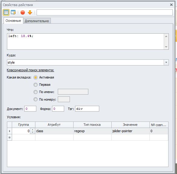

Добрый день. Вот на этом сайте http://tabor.ru в разделе поиск, есть параметр "Возраст", который устанавливается "бегунком".
Я так понимаю, что есть 2 поля левое и правое <i style="left: 0%; width: 96.6%;" class="v"></i> и надо установить значение volue например 25 и 50....как это можно прописать? Спасибо

АААА сообразил

Типа так

Процентовку меняю Left Width поля встают в это положение...

27 и 32 в моём случае это от и до, думаю надёжней будет по сылке сразу перейти, и бегунки как надо стоят

А если вам надо возраст сменить? или только 45? так универсальней шаблон...
