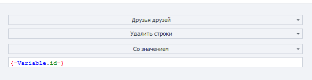

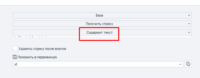

Добрый день. В списке есть более 100 тысяч числовых значений. Мне нужно проверить есть ли в нем конретное. Ранее я делал это через Получить строку - содержит текст. Но проблема в том что если допустим я ищу значение 11, а в списке будет число 5511467 то эта функция скажет что оно там есть. Мне же нужно что бы конкретно было именно 11 в отдельной строке.
112539
Что интересно, при удалении и подсчете можно задать поиск по значению, а вот что бы получить - нельзя. Как быть?

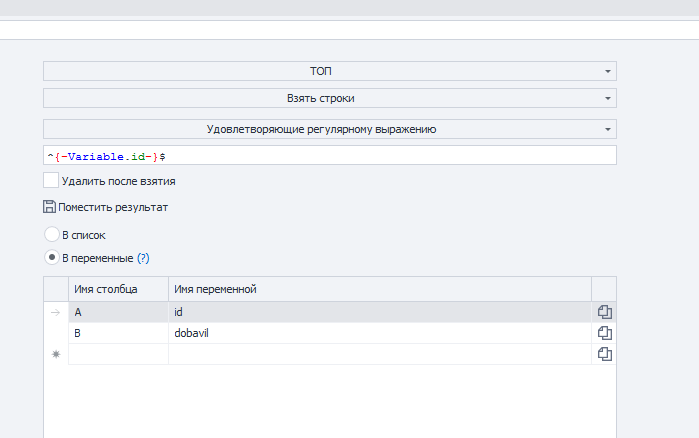

Можно выбрать "удовлетворяет регулярному выражению" ^{-Variable.id-}$
112672
Ошибку отдает. В переменной ID находится: 25028017
В таблице он есть: 25028017;150
Ошибка: Взятие строки из таблицы Ошибка при обработке таблицы
В описанном вами вопросе, не таблица, а список. Так же вы говорите про число и не говорите что помимо него в строке ещё что то есть.
Моё регулярное выражение и работает с теми условиями, которые вы описали. Проверяет на точное совпадение вашего Id и всей строки
Точно! А для таблицы нет такого запроса? Таблица у меня в виде текстового файла. В нем данные через разделитель ;
