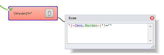

Что-то у меня никакой из предложенных выше вариантов не работает корректно, может из-за ZP 5, пока делаю как на скрине. По зелёной -- переменная есть, по красной -- переменной нет.
