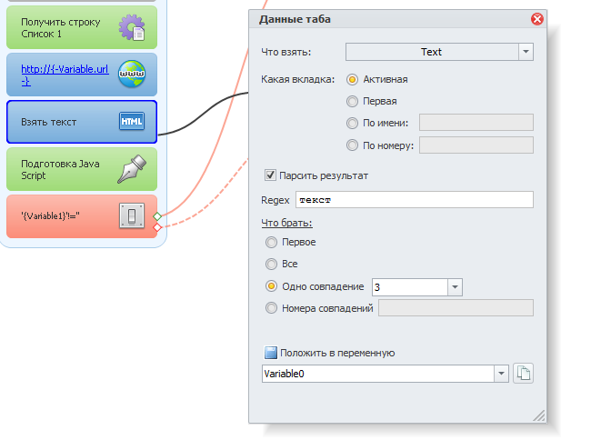

Подскажите, пожалуйста, как организовать логику проверки, если меня интересует второе упоминание, или, возможно, даже третье.
Т.е. если на странице не будет "слово" или найдет одно "слово" - кидать в один список. Если же на странице "слово" встречается два и больше раз - в другой список. Спасибо.

Парсите все результаты, складываете в список и считаете строки в списке

Столько всего нового в вашем инструменте, что я путаюсь и задаю глупые вопросы. Очень нравится новый функционал! Извиняюсь, что сразу не увидел этот пункт. Т.к. я сделал на скрине, все будет работать так же как и с первым совпадением, только с третьим? Т.е. по факту если совпадений будет 2, посчитает что не нашло нужное совпадение и выйдет через красный квадратик, но если будет три, то проверка будет успешной? Так, мне кажется, меньше работы чем со списком.
P.S. Ушел делать страницу для теста
UPD: Так как я сделал на скрине работает, если че :-)

Да, можно и так)
