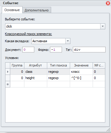

Можно так отловить:

21 596
9 613
Попробовал, выставил в настройках "Ждать элемент не более 1 сек" он 1 хер секунд 5 найти его пытается
Если в данный момент попап не отображается, то да, так и должно быть.

а тогда для чего эта настройка? баг же?
ну и ждать 5 сек при массовом парсинге такое себе
Прицепите что-нибудь к красному выходу - паузу нулевую или оповещение, тогда не будет ждать 5 сек.

Можно так отловить:
Я фокусами никак не мог отловить его корректно.

Да, благодарю!
Да вот интересная проверка там стоит. )
там не просто фокус, там еще и проверка на высоту элемента, руками дописывать нужно, кодом лучше мне кажется, в случае чего на xpath переделать всегда можно в отличие от данного решения

Для Хрома notext почему то не отрабатывает.
Но можно извратиться таким костылем:

Подскажите мысль сделать корректно проверку
Кубиком парсинга. Выставляешь галочку "Только видимые элементы" и никаких извращений, всё работает "из коробки".
