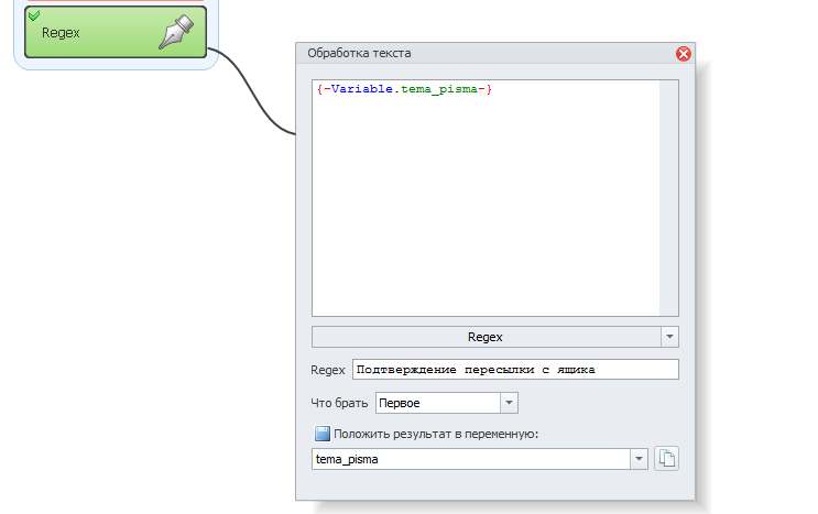

Премного уважаемые знатоки C#, подскажите как будет выглядеть код вот этого
на C#.
Спасибо.
на C#.
Спасибо.
string pattern = @"что парсить (регулярка)";
string text = "откуда парсить";
Regex newReg = new Regex(pattern);
MatchCollection matches = newReg.Matches(text);
return matches[0];

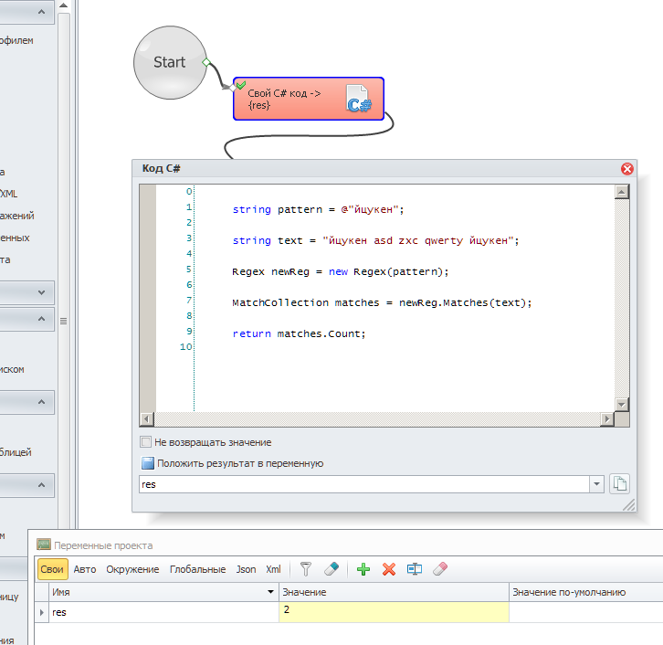

А как получить не первое значение, а общее число найденных совпадений в коллекции?
