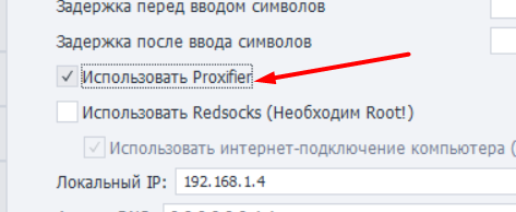

и в добавок ребут зенки. Пробовали такое ?
Просто я туда сюда частенько переключал и проблем небыло

Посмотреть вложение 124819 и в добавок ребут зенки. Пробовали такое ?
Я даже "спасибо" поставлю за такой ответ. Что даже картинку вставили))
Разумеется первое действие чтобы вернуть проксифиер было нажатие этой галки. А далее по списку. Ребут зенки, ребут телефона, удаление gnirehted и его переустановка, удаление профилей проксифаера с последующим удалением самого проксифаера и его переустановкой,проверка самого прокси на другом девайсе на другой машине и даже на другом провайдере, сброс настроек зенки, с вай фаем на устрйостве, без вай фая на устройстве. Короче всё что логика подсказывала всё поделал. Может что то упустил. Но больше всего склоняюсь что есть какая то переменная которая назад у меня не поменялась под проксифер
