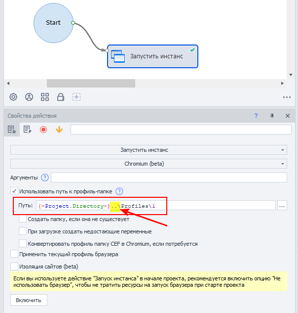

Вот есть папка у меня в ней лежат папка с профилями и папка с расширениями а также папки с проектами. В каждом проекте используются эти профили. Как мне через переменную в проектах добавлять папку с профилями и расширениями, через переменную, а не абсолютный путь? Допустим для доступа к профилю 1 такой путь D:\zenno\Profiles\1
Нужно выйти из директории проекта {-Project.Directory-} наверх и там войти в папку Profiles и затем в папку нужного профиля, допустим профиль 1.
Как реализовать это с помощью относительного пути, а не абсолютного? Может быть кто-то сталкивался?
Можно использовать такой метод. То есть в том месте пути, где нужно подняться на директорию вверх, добавляем "..\"

Всем спасибо, отлично! Голову ломал как сделать )))

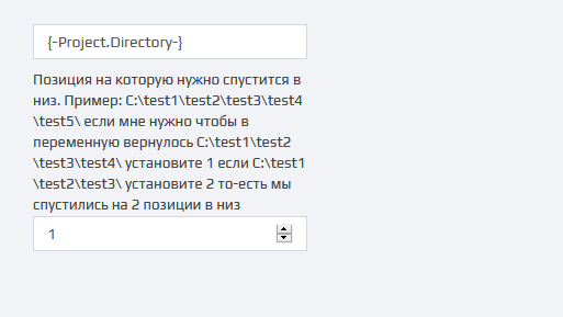

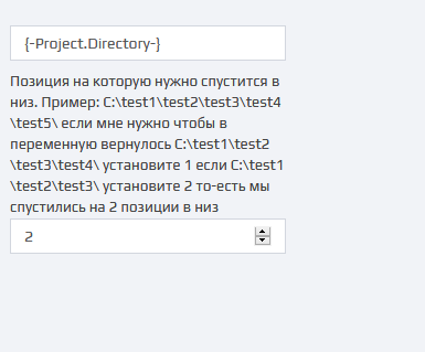

Быстренько накидал плагин, вырезка любой позиции
