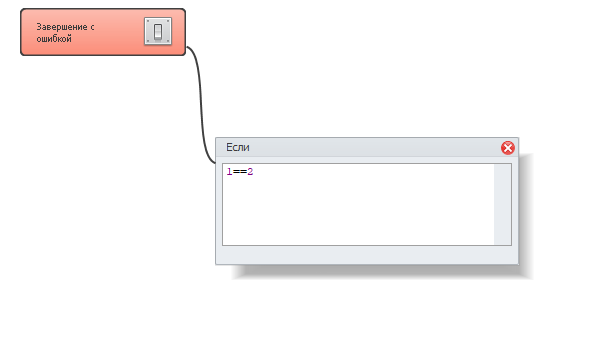

Что в этом шаблоне считается badend? Все красные действия(с кнопки гугла, с If и тд) или только красное действие с кнопки-перехода на яндекс(допустим, не прогрузило бы страницу)?
Требуется просто прикрепить большой badend, которые сохранял бы данные, которые не выполняются в случае таких неучетов

На картинке Bad End это если переход на страницу яндекса завершится неудачей.
Bad End'ом считается любой красный выход из любого экшена, от которого не проведена линия (стрелка).

Я вот не как не могу догнать, шаблон выполняется от и до нормально, но при этом мне нужно что бы в конце срабатывал Bad End для сохранения данных... добавлял кубик для ошибки, не срабатывает... Или я что то не так делаю?
20 445
9 138
А что за кубик добавляли?
И почему именно Bad End нужен для сохранения данных,
просто направьте стрелку мимо Bad End на группу сохранения.
Пару минут назад об этом и подумал:an:... утро:D а Bad End оставить если где то будет с ошибкой завершение, я правильно подумал?

Да из примера взятого здесь на форуме Посмотреть вложение 34059
Да, неправильную логику можно использовать для принудительного вывода на Bad End,
только Bad End срабатывает всего один раз, возможно именно в этом проблема.
Лучше не использовать такой вид сохранения данных.
Просто ведите стрелку на сохранение.
