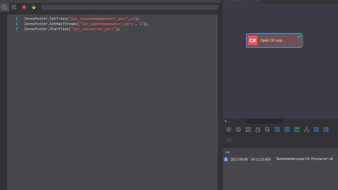

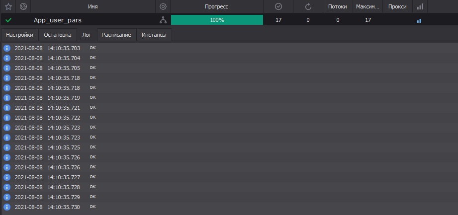

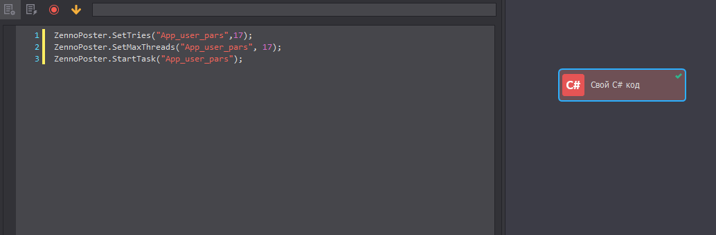

ZennoPoster.SetTries("SHAB",10);
ZennoPoster.SetMaxThreads("SHAB", 10);
ZennoPoster.StartTask("SHAB");
Не запускает Шаблон под названием SHAB.
Пишет ОК.
Что может быть?
