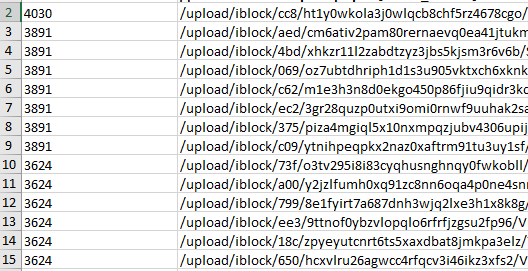

Всем привет! Нужна помощь.
1) Есть два столбца "А" и "В"
2) В столбце "А" записаны ID номера (они периодически повторяются по строкам)
3) В столбце "В" записаны урлы
Как можно реализовать кубиками сравнение строк в столбце "А", чтобы при совпадение значения ID записывалось в другие столбцы новой таблицы построчно?
Так же, если ID в столбце "А" не совпадает, то записывает в новую строку?

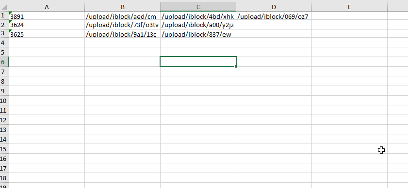

Пример и результат (на картинке примеры двух таблиц):
В столбце "А" есть 5 строк с одинаковым ID "1234". В столбце "В" уникальный урл, который нужно записать в столбцы "С", "D", "E", "F".
После 5 строк появляются новые ID, которые нужно записать отдельными строками.
Спасибо!
