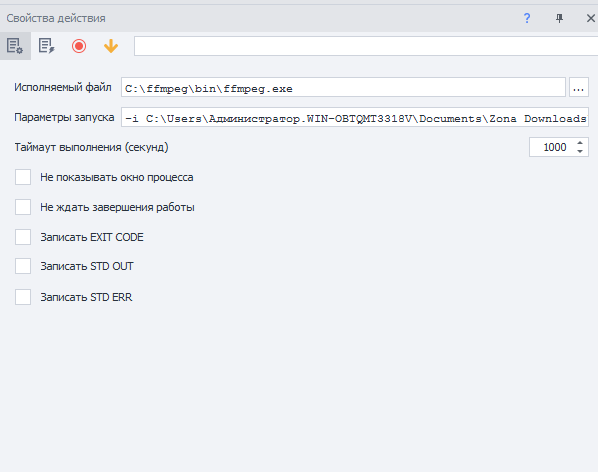

Всем привет!
Подскажите пожалуйста, как разделить видео на равные части 1 минута, последний отрезок может быть любой длины
На выходе получаем к примеру если 20 минутное видео 20 нарезанных видео.

Где segment_time - это время на котором нужно делить видео, в данном случае каждые 60 секунд
ffmpeg -i ТВОЕ_ВИДЕО.mp4 -c copy -map 0 -segment_time 60 -f segment output_video%%03d.mp4
Взял отсюда: https://stackoverflow.com/questions/41576298/use-ffmpeg-to-split-a-video-into-equal-length-segments
Не работает.
ffmpeg -i C:\Users\Администратор.WIN-OBTQMT3318V\Documents\Zona Downloads\1.mp4 -c copy -map 0 -segment_time 60 -f segment ff%%03d.mp4

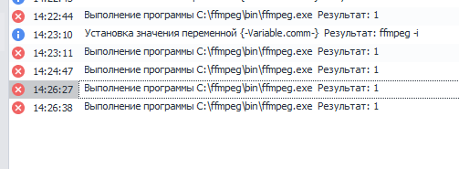

Лог пишет: Результат 1
