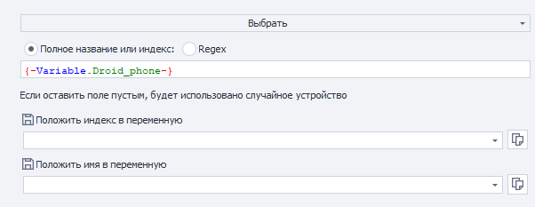

Каким образом происходит выбор девайса? Если через c#, то нужен код.
Вообще ничего сверх нету - все банальное.
"Возможно" - оно неправильно может воспринимать переменную и считать что там может быть не имя, а 0|1, хотя это из пальца наполовину высасоное мнение...
110690
110692
563
155
Переключи на Regex
