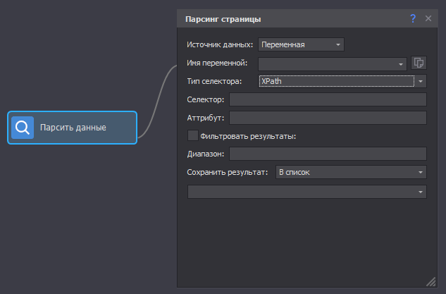

Всем привет!
Есть переменная с HTML (прилетает POSTом), надо вытащить данные из нее без использования браузера.
Как с ней работать не понимаю, со страницей в браузере понятно, а с переменной нет.
Можно с ней работать или я хочу "костыли"? )

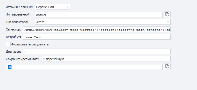

Через Xpath понятно как парсить со страницы, а вот из переменной не получается, выдает ошибку.
Скорее всего из-за того, что зенка не знает, что в переменной HTML c DOM.
91450
Что не так делаю пока не понимаю.(

Возможно у вас слишком жестко указан путь. Попробуйте сделать его короче, но соблюдая правила XPath.
Например, так: //div[@class='page-wrapper']/section[@class='b-main-content'] Посмотрите что он возвращает.
Повторюсь, в Xpath необязательно писать такой сложный путь. Его нужно писать как можно короче.
Например, если где-то добавится div или измениться имя дочернего класса у вас может перестать работать этот путь. Поэтому путь должен быть максимально гибким и коротким.

Ага, похоже в этом проблема, как то по другому работают пути при парсинге из переменной.
//html/body/div[1]/section/div/div[2]/div[3]/table/tbody/tr[2]/td[2] - при парсинге на странице это работает, а из переменной нет.
//tr[2]/td[2] -вот так сработало при парсинге из переменной.
Странно конечно)
