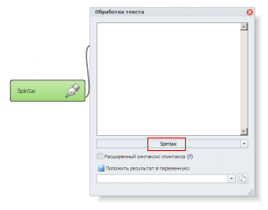

Вообщем, подскажите как рандомизировать отправляемое сообщение ? Вообщем текст разбивать по 1 сову и пихать в переменные как то слишком громоздко , типа
здравствуйте/день добрый/ добрый день/Привет/ разблокируйте/разбаньте/снимите бан и ТД и ТП ) понятное дело чтоб текст сделать максимально уникальным то надо сделать длинное предложение в котором будет куча слов(переменных) к примеру штук 20-30 но отсюда появляется другая проблема в куче списков и в куче переменных, можно ли как нибудь более компактно это сделать ? Конечно можно через эксель но тогда на каждое слово надо иметь равное количество синонимов)

а почему Spintax не подходит?
{Здравствуйте|День добрый|Привет} {и т.д.|и т.п.|...} ...

А ты не подскажешь как в Spintax данный "код" добавить из файла? Облазил форум не че не нашел... или плохо искал..:bn: Из переменной почему то не берется если списком из файла забирать

Возможно :-) Как мне в это обработчик закинуть текст из файла, для дальнейшего размножения
привязать этот файл к списку, на каждой строке файла отдельная конструкция Spintax..
брать рандомную строку из этого спсика в переменную и вставлять в экшен Обработка текста - Spintax..
если конструкция всего одна, то можно без списка обойтись - просто брать содержимое файла в переменную..
и переменную уже вставлять в верхнее поле экшена Обработка текста - Spintax..
кстати этот экшен нетребователен, как бы, если контсрукций спинтакса не будет, то он никаких преобразований не сделает и по ошибке не выйдет..

Вот я так и делаю, но "конструкция" из переменной туда не вставляется

Кажется допер... я через список делал, а надо было через файл... Извини за беспокойство... туплю надо отдохнуть...:dj:
