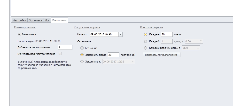

братцы объясните.
нужно шаб исполнять 25 раз каждые 20 минут.
вот настройки
но когда он запускается, он делает сразу все попытки, то есть не ждет 20 минут перед следующей
в чем проблема?
backoff
20.04.2015
5 942
6 413
29 067
5 708
Без конца нужно выбрать на скрине выше
Сколько добавлять: 25
