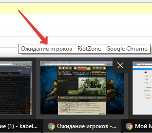

Не получилось.
Может быть название окна, как то еще формируется?
Просто когда окно браузера свернуто, то в названии пишется происходящее в игре (см. скрин ниже)
Но в зенно тайтл не изменяется и всегда один и тот же, независимо от происходящих событий в игре. (игра полностью на флэше)
Dimionix
09.04.2011
3 068
3 122
Значит нужно искать еще какие-то уникальные параметры.
