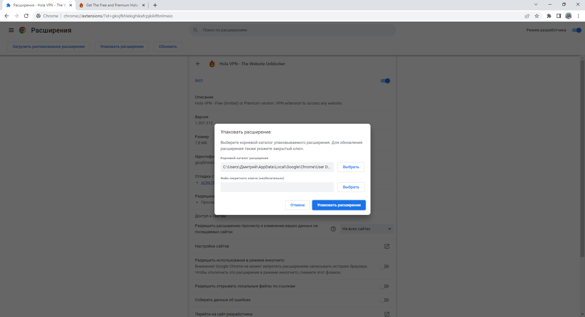

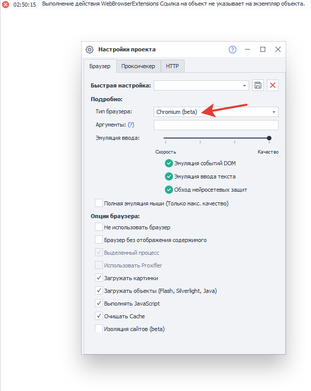

Как я понимаю новая проблема при установки плагинов, я компилирую через гугл хром расширение но почему то он для яндекса делается, любое расширение все в скринах
104007
104008
104009
Подскажите может как то неправильно сохраняю?

новые проблемы ? другими словами раньше все работало, а сейчас сломалось ?
если честно, то вообще ничего не понятно из скринов. особенно первая ошибка, про хромиум.... кто и когда ее вывел ?

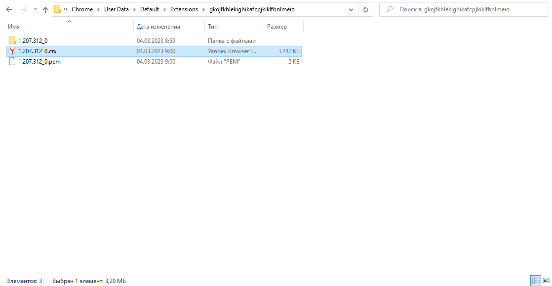

Я через кубик устанавливаю расширение
104012
Оно помечено как яндекс хотя я качаю для хром через хром

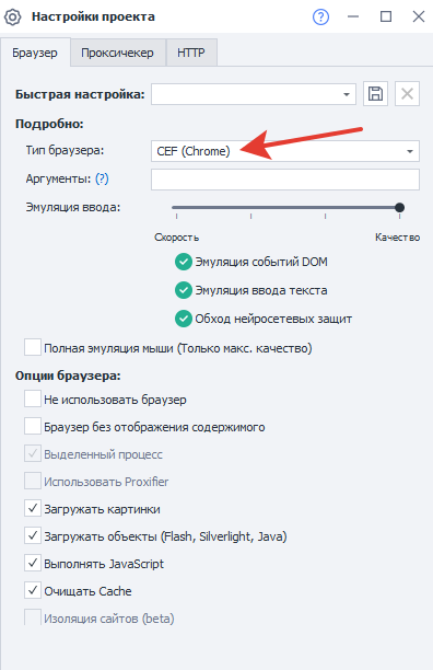

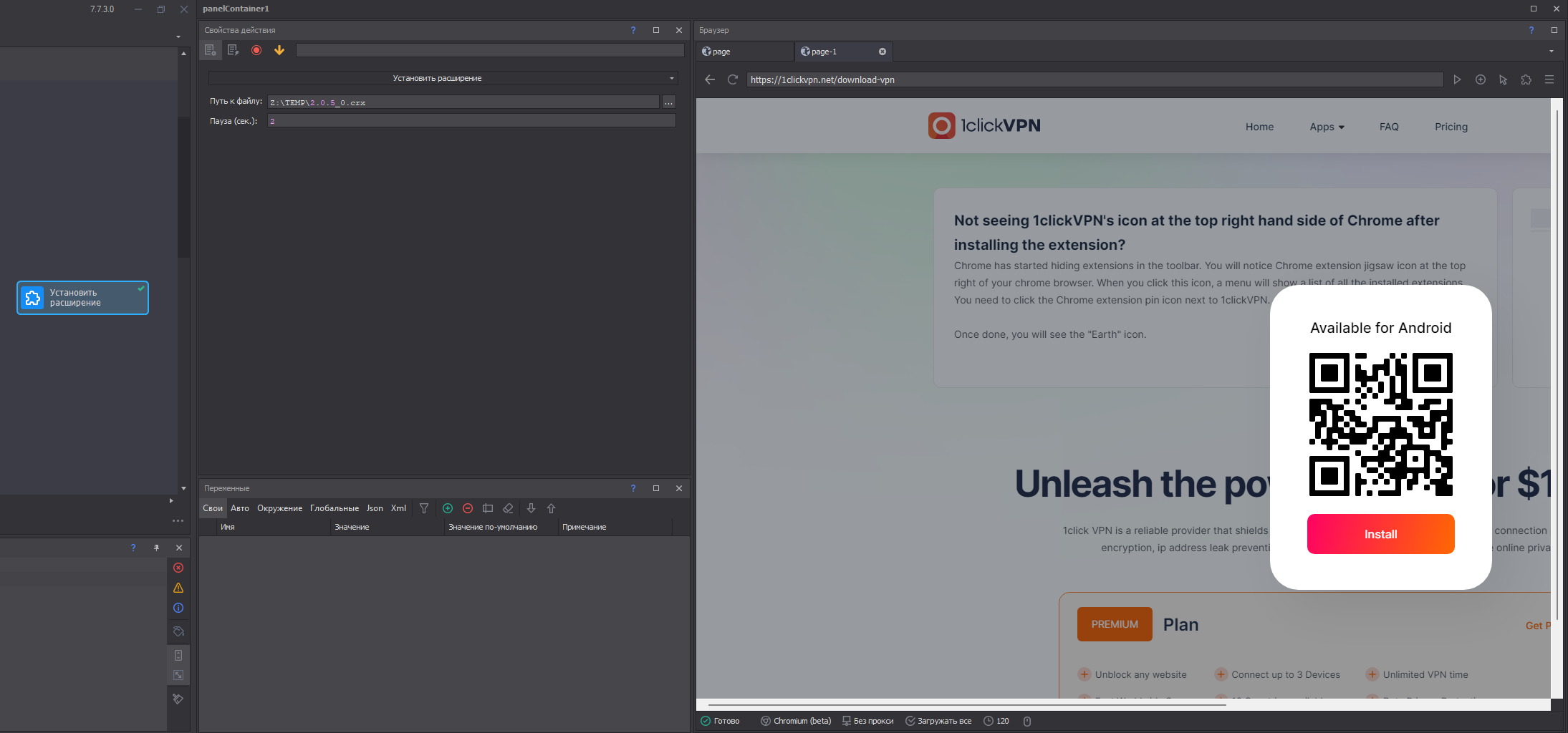

Смотри.
я скачал твое расширение
создал пустой проект с движком хромиума бетка
перезапустил проект
добавил кубик и указал в нем твое расширение.
запустил кубик.
работает.
сделай по шагам тоже самое. если у тебя не будет работать, тогда тебе в саппорт точно надо.

2016 винда сервер
Вроде установился но периодически ошибки выдает, 1 раз плагин устанавливается? И для всех активных браузеров?

насчет ошибок, это в саппорт.
устанавливается в тот инстанс где выполняется кубик. у нас как бы независмый многопоток в зенке.
