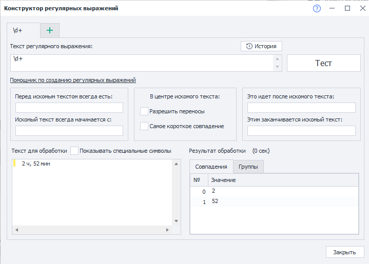

Всем добрый день,
Хотель спросить я хочу разделить переменную 2 ч, 52 мин или такую переменнию 42 мин. на час и мин. Вопрос в том что я могу разделить из через регулярки и добавить в список но в ПМ будеть много кубиков должень создать список и добавить обратно в переменную. ну я так не хочу можно-ли сделать как то по другому?

Всем добрый день,
Спасибо!
Можно сделать split по пробелу и разложить на нужные переменные

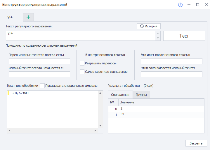

Можно например таким образом. Первый кубик - это на случай, если в строке нет запятой после "ч".
Если в исходной строке только минуты без часов, например "42 мин", то на выходе в переменной hh будет 42 мин.
Можно этот момент обыграть логикой, например по регулярке проверять, есть ли символ "ч" в строке и присваивать переменной mm значение из исх. строки.
