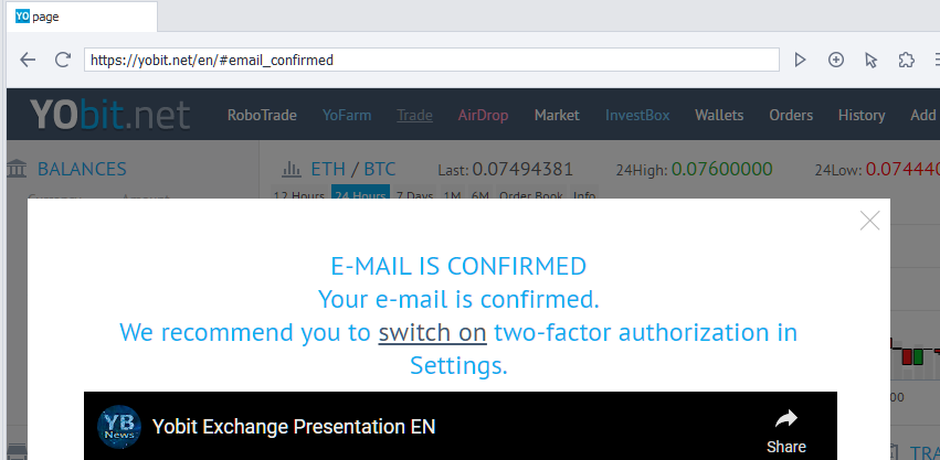

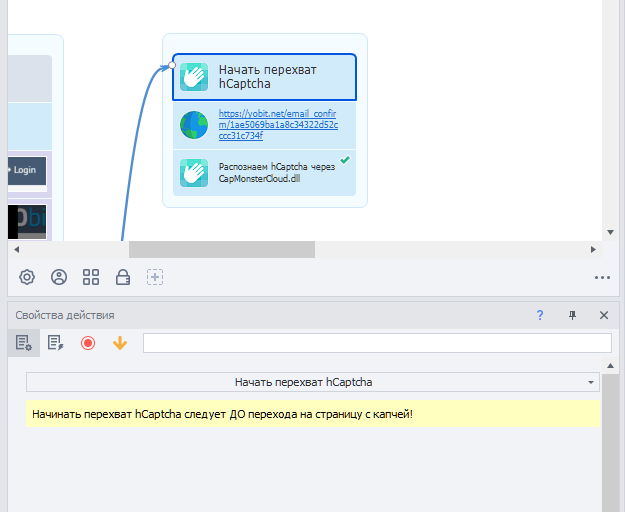

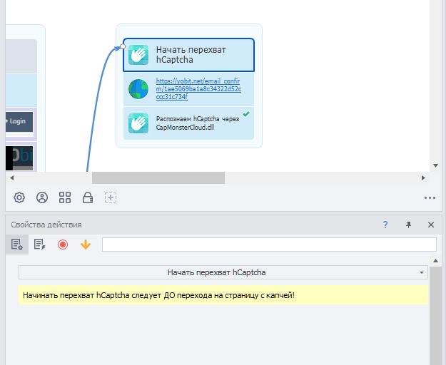

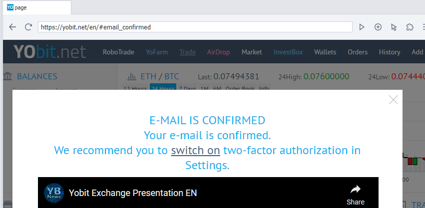

Попробуйте перед распознаванием в кубике выполнять клик на чекбоксе, чтобы появилось окно с картинками и потом запускать кубик распознавания. А перед переходом по ссылке подтверждения выполнять кубика перехвата hcaptcha. На скриншоте у меня нет этого клика по чекбоксу, я его выполнял вручную. Без этого клика, да - точно также был циклический переход на новую каптчу.
Понял, спасибо тебе)
