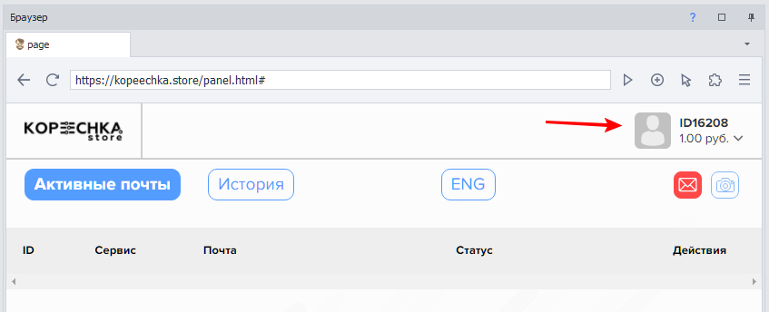

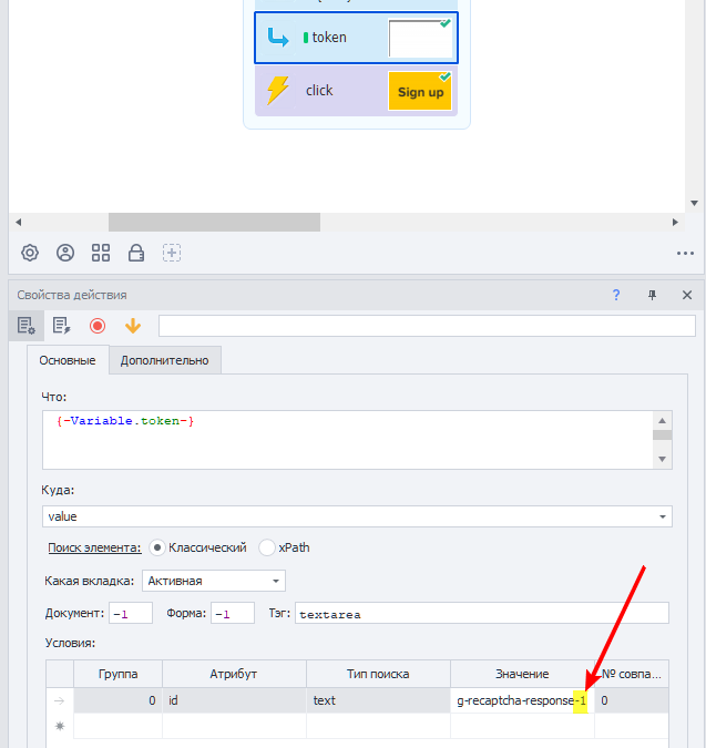

@promeed В данном варианте решилось подстановкой номера для id textarea для вставки токена ответа и решением через sitekey. Приложил пример шаблона. В результате появляется зеленое всплывающее сообщение об успешной регистрации и активации регистрации по активационной ссылке из письма. При этом окно каптчи не исчезает. После активации по ссылке из письма получил вход в аккаунт:
91004
91006

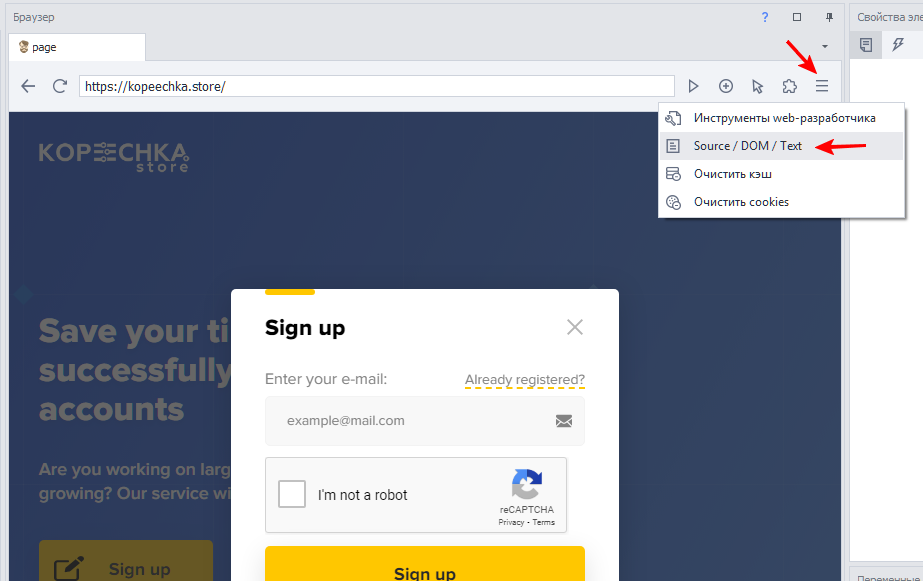

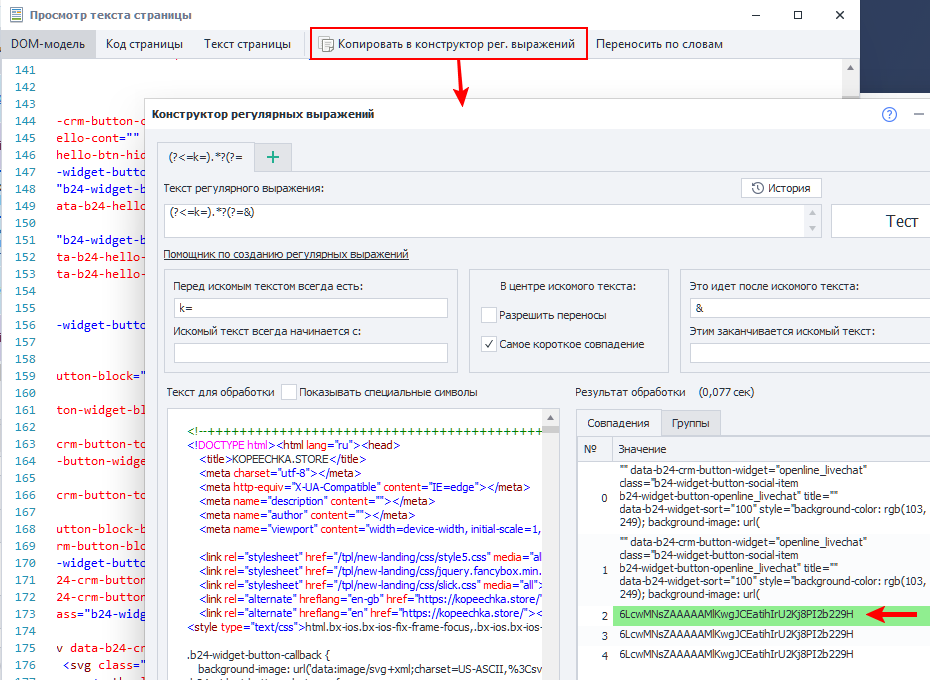

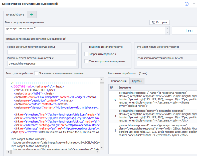

Как ты взял SiteKey, откуда?
Sitekey можно найти в исходном коде страницы:
91121
Можно поискать через Ctrl+F по "k=" или, как мне кажется удобнее, через конструктор рег-выражений найти:
91123

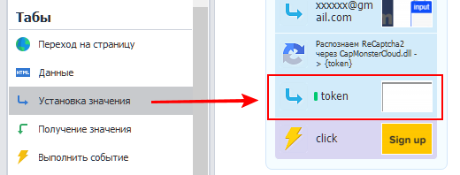

И как ты нашёл вот этот конструктор, тоесть откуда его взять?
Кубик для вставки токена просто скопировал из другого шаблона, этот кубик обычно однотипный, и дописал номер "-1" к id "g-recaptcha-response-1". Либо в исх. коде стр. поискать по "g-recaptcha-response" и заполнить кубик установки значения по этим атрибутам, они тоже обычно однотипные, вариации могут быть с номером, если каптч на стр. несколько.
91124
91125

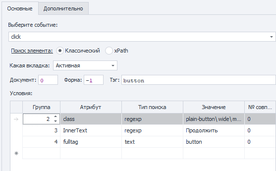

бро бро, вопрос вот у меня есть значения ля нажатия кнопки
91159
и тоесть значение может быть ругим, могу ли я удалить эту полную строку которая группа 2? и будет ли оно прожиматся также как и со значением, но значения будут другие. и вот этой 2 группы не будет полностью тоесть останется 3 и 4
20 327
9 082
бро бро, вопрос вот у меня есть значения ля нажатия кнопки Посмотреть вложение 91159
и тоесть значение может быть ругим, могу ли я удалить эту строку которая 2 и будет ли оно прожиматся также как и со значением то значения будут другие.
Попробуйте, только сохраните исх. вид кубика.
Если на странице нет других таких элементов, с такими атрибутами, то сработает.
Либо попробовать, как вариант, перечислить во второй строке все варианты, которые предположительно там могут быть, например так: Продолжить|Дальше|Next.

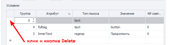

бро бро, не получается удалить 2 группу( как это сделать? тоесть я убираю все значения во всех категориях но тип поиска не убирается.
promeed
11.04.2022
129
91161
Или так оставить?
Просто 'Тип поиска' убиратся не хочет.

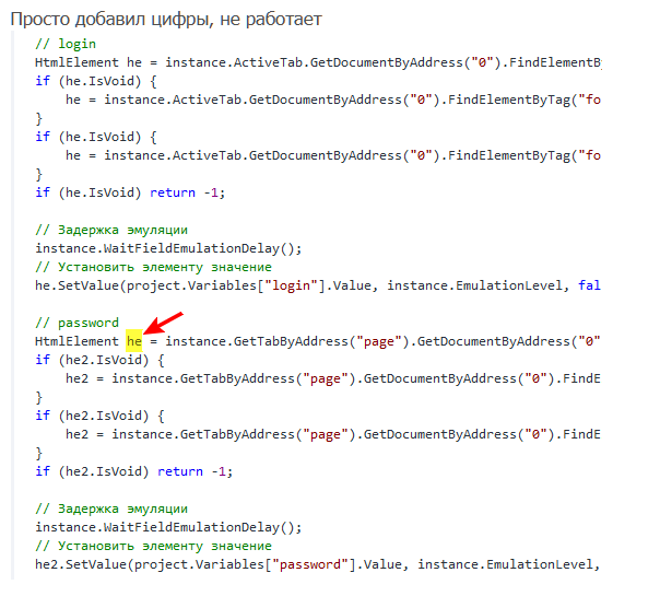

Бро не понял, какие переменный переназвать? где было page я оставил page а во втором 0 поставил все ровно не робит
Как минимум с переменной he должны быть конфликты.

promeed
11.04.2022
129
Просто добавил цифры, не работает
91170

20 327
9 082
