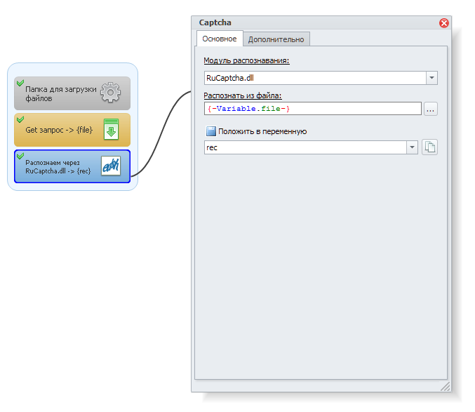

Коллеги, подскажите по разгадыванию рекапчи.
Раньше никогда сталкиваться не приходилось, сделал по инструкции https://rucaptcha.com/blog/for_webmaster/rucaptcha-recaptcha-zennoposter
Использовал "Первый способ: Встроенный модуль разгадывания recaptcha"
Собственно, основная проблема - после успешного разгадывания капчти через rucaptcha не получается нажать авторизацию на сервисе. Хотя если руками пройти рекапчу в ProjectMaker, то всё ок.
После разгадывания внешний вид рекапчи несколько отличиется (другая галочка) от обычного:
http://prntscr.com/ldfy5a
В логе пишется, что тоже всё успешно:
http://prntscr.com/ldfyh1
Пробовал ставить/снять галочку на "Выполнить автосабмит", все тоже самое.
А если руками делать, то как написал выше ок:
http://prntscr.com/ldg066
И после этого "войти" норм отрабатывает.

А клик по Войти не отрабатывает? Капча решна, входить надо. )
Так о том и речь. Что если решаю капчу не через кубик, а руками, клик по войти срабатывает. Если решаю через кубик, то не срабаывает.
Точнее даже не так. По идее "не срабаывает" подразумевает что элемент не найден, или еще что-то. Тут не так, проект продолжает выполняться, но при этом авторизация не происходит.
one
22.09.2015
6 849
1 276
Не совсем понял, после удачного разгадывания капчи, нельзя кликнуть по кнопке Войти?
Bakalov
08.05.2014
52
Да, всё правильно. Например, если я не разгадаю капчу, а просто кликну на "войти" после ввода логина и пароля, то авторизация не происходит.
http://prntscr.com/ldh3im, http://prntscr.com/ldh431
Аналогично если капча разгадана через кубик (как на скринах выше). А вот если разгадал руками, то там всё ок, авторизация происходит.
При включенном в кубике "выполнять автосабмит" я еще получаю ID задания. Его надо тоже как-то отправлять?
one
22.09.2015
6 849
1 276
Нет, это для работы с сервисом.
Странно, думаю что то на сайте проверяет капчу. Возможно куки или не передаешь домен в рукапчу.
Может стоит попробовать решения что выкладывали на форуме. Поищи, их несколько было.

Не домен а URL страницы где находиться капча. Ошибся, сорри!

Так а где и как настроить передачу данных?

а пример сайта могли бы указать ? так попробовал бы у себя и отписался в чем проблема
