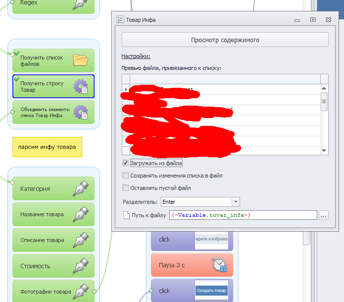

Столкнулся с проблемой Списка не подгужающий инфу из файла.
На ПК есть 3 файла txt с инфой о товаре. Файлы подгружаю через кубик "список фалов" (получаю пути к файлам в список) потом беру строку из списка и помещаю в переменную tovar_infa, но список "Товар Инфа" по этому пути не подгружается, если зайти в список инфа есть, а если нажать "Посмотр содержимого" то там пусто.
Как быть? У Списка "Товар Инфа" путь к файлу всегда меняется товар1.txt потом товар2.txt и т.д. но нужный данные не подгружаются

Все работает, просто дорогу верно укажите - путь к файлу - {-Project.Directory-}{-Variable.Spisok-}.txt
Пути все правильно прописаны, когда заходишь в список в привью файла нужная инфа есть, но если зайти в просмотр содержимого, там пусто. Как в обще такое может быть он вроде подгрузил, а по факту нет

Нашел решение, еще раз прокидываю путь через этот кубик и все ок
Проверяйте значения в переменных, возможно просто глюк зенки

Переменная пути пустая на момент началы работы шаблона
