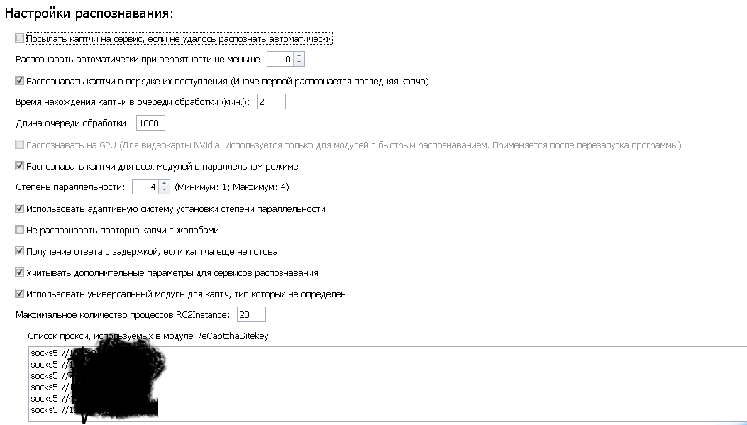

Приобрёл аддон в Capmonster для безбраузерного разгадывания Recaptcha2 через Sitekey, вроде всё настроил, запустил, протестил разгадывание в POST-GETном проекте в ProjectMaker, после начал гонять в ZP и столкнулся с проблемой: чертовски зависает ПК. Причина - CM жадно и без остатка поедает процессор и память, в диспетчере висит очень много процессов RC2Instanse и их количество продолжает расти, хотя в Капмонстре задействовано в среднем 3-5 потоков, а в Зенно проект крутится в 7 потоков. Может что-то делаю не так? Или настройки выставлены неверно?
P.s В проектах постоянно разгадываю только какой-то определённый вид капчи, т.е. в процессе работы не миксую виды каптч.
Во вложении прикладываю скрин железа, скрин настроек КМ и скрин процессов в диспетчере

В настройках СМ отключи "Использовать адаптивную систему ..."
В поле "Степень параллельности" нужно указывать сколько физических ядер у процессора.
Адаптивную систему параллельности отключал, кардинальных изменений не заметил. А вот в настройке "Степень параллельности" не шерстил, надо попробовать, благодарю)

Эти настройки нужно использовать вместе. Если понизить степень параллельности и не отключить адаптивную систему. то степень параллельности может повысится заново.
Сделал степень параллельности 2, чекбокс адаптивного мода снял, особых изменений не случилось, честно говоря
Попробуй 1 поставь. У меня когда была включена адаптивность было 8 степеней. И проц доходил до 100, поставил 4 и загрузка процессора упала в среднем до 40.

Правильно вам говорят, и процессор слабоват и оперативки мало.
Ну и также стоит посмотреть как капча разгадывается в RC2instance, возможно там что-то не то приходит.
Для это в конфигах нужно включиьт показ браузера - http://zennolab.com/wiki/ru:addons:capmonster:sitekey
