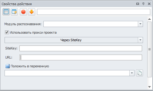

Собсно, сабж. Что пихать в поле sitekey, где брать значение, что за url и что делать с переменной?

Ужасно плохо гуглил кстати. SiteKey берется с кода страницы на которой находиться капча. URL - адрес страницы на которой находиться капча.

Ну я так и подозревал. а с переменной что делать?

В переменной будет результат ответа, который потом надо будет POST запросом отправить.

Что с переменной делать? Куда ее пихать? Если в штатном режиме кубик рекапчи сам накликивает картинки, а потом галка на рекапче появляется, то через сайткей он решает, а как сделать, чтобы галка на рекапче поставилась - вообще не вкуриваю.

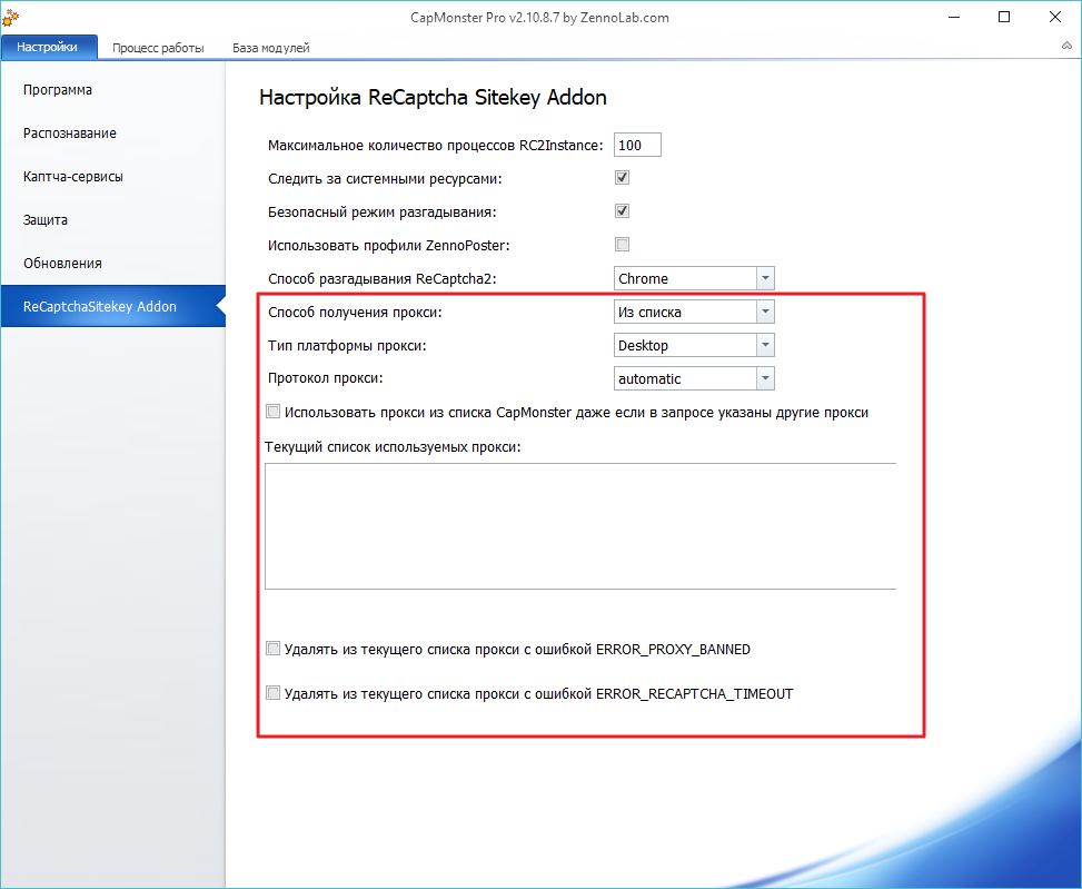

Подскажите если не стоит галка в снипите использовать прокси проекта, по факту тогда через какие прокси гадает адон?
Если я правильно понят через ваши получается?
Я смотрю когда нормально гадает когда нет, некоторые наверное в бане у гугла рекапча2. Какой у Вас пул адресов?
22 453
5 912
Прокси можно настроить в аддоне.
Если не настроены, то гадает с реального IP, когда не указан прокси в отправляющем софте.
