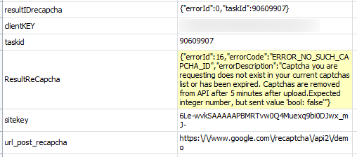

Делаю вот так, в ответ всегда приходит ошибка 16, кто знает как заставить их решить мою рекапчу?, а не просто сказать что у нас базу пустая по данной капче и все.

Делаю вот так, в ответ всегда приходит ошибка 16, кто знает как заставить их решить мою рекапчу?, а не просто сказать что у нас базу пустая по данной капче и все. Посмотреть вложение 18974
Вы после первого запроса с ответа выдергиваете taskid?

Смотрите какой ответ у Вас приходит после первого запроса. Может они не дают Вам taskId, может другой ответ дают. После того как берете регуляркой taskId - проверяйте не равна ли она пустоте.
И еще - по-моему во втором пост запросе нужно прописывать taskId с маленькой буквы, у Вас же - с большой TaskId, может причина и в этом!

Прописал с малой буквы, все равно не работает, вот что по переменным, всюду приходит то что должно, но антигейт отдает ошибку

Мда, пока додумаешься что не так. У Вас не правильно параметр передается во втором запросе.
Не taskID нужно писать, а taskId. Т.е. последняя буква маленькая.
Но все равно - с теми данными прокси что Вы передаете - Вам ее не разгадают. Пользуйтесь или методом NoCaptchaTaskProxyless - когда они свои прокси дают, или нормальными прокси

спасибо огромное за помощь), поробовал с NoCaptchaTaskProxyless отдал результат что 5 рабочих не могут решить, попробую ещё с нормальными проксями. Ещё раз большое спасибо!)
