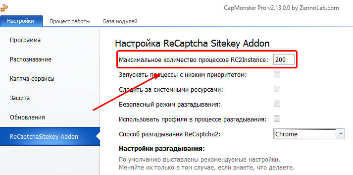

Вопрос, есть ли ограничения в количество потоков?
nicanil
06.03.2016
2 242
1 817
Да, есть.
В настройках его можно изменить.

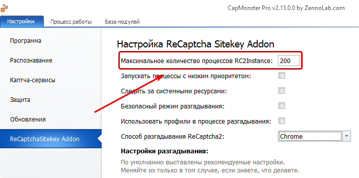

Спасибо @nicanil , а можно немного пояснить. У меня шаб на пост\гет, мне нужно гадать рекапчу. Если я хочу чтобы шаблон работал в 100 потоков, мне в настройках аддона нужно выставить тоже 100 количество процессов? И что за безопасный режим отгадывания?
И если у меня пост\гет с галочкой - не использывать браузер. Что я должен поставить в способ разгадывания Recaptcha2 - chrome?

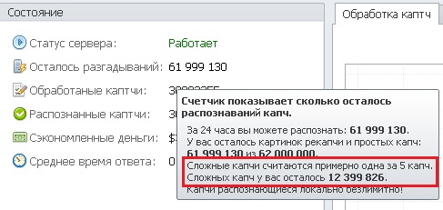

У меня самая первая Lite

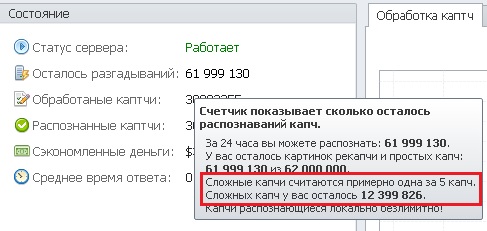

Для этого как минимум Pro +дополнительно капчи купить.
84367
рекапча сложная, одна это от 2 до 30 картинок, ну так примерно. вот и помнож нужное количество решений.
Спасибо за ответ, но вопрос был не в этом, хватит ли мне капч на лайте
Да. Можно чуть больше, чтоб быть уверенным, что не будет нехватки потоков.
Безопасный режим разгадывания
Выбор Chrome или HttpRequest метода не зависит от того, как работает шаблон, который отправляет капчи.
HttpRequest потребляет меньше ресурсов компьютера, но очень требователен к качеству прокси.
Если следовать формуле из этого сообщения то Lite версии хватит ~2200 Рекапч.
Это если решать 3х3 с первого раза)) Что редкость... в большинстве случаев нужно зарешать два раза, а с учётом не 100% решений картинок, может и все раз 10 выйти, за редким исключением и больше.
ну а 2к в 100 потоков.. уйдут как детки в школу :D
