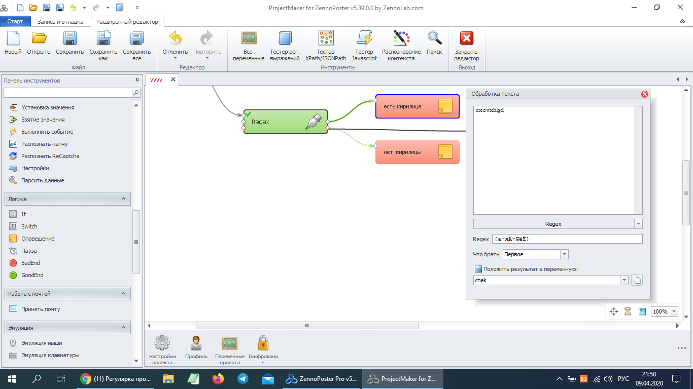

6 606 Client Регистрация 07.03.2019 Сообщения 20 Благодарностей 3 Баллы 3 09.04.2020 #7 а если у меня нет чек бокса -Ошибка при пустом ответе? и следовательно возвращает пустоту и выходит без ошибки на есть кириллица? Вложения Снимок экрана (22).png 171,3 КБ Просмотры: 90

Mikhail B. Client Регистрация 23.12.2014 Сообщения 14 410 Благодарностей 5 454 Баллы 113 09.04.2020 #8 606 сказал(а): а если у меня нет чек бокса -Ошибка при пустом ответе? и следовательно возвращает пустоту и выходит без ошибки на есть кириллица? Нажмите, чтобы раскрыть... Тогда используй if проверку на пустоту. У вас в подписи курс, там не учат такому?

sevenreasons Client Регистрация 08.11.2017 Сообщения 61 Благодарностей 30 Баллы 18 10.04.2020 #9 606 сказал(а): а если у меня нет чек бокса -Ошибка при пустом ответе? и следовательно возвращает пустоту и выходит без ошибки на есть кириллица? Нажмите, чтобы раскрыть... Делать дополнительную проверку на пустоту через кубик if. Код: '{-Variable.check-}'!='' Зелёная линия — переменная не пустая Красная линия — переменная пустая
