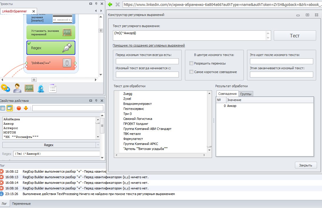

Если я копирую данные в тестер регулярных выражений, то там всё находится.
Прилагаю скирншот проблемного места.
Помогите!

Пройди этот блок и если снова ничего не найдёт - вернись на него, кликни вторую кнопку(
) и скопирую сюда то, как выглядит регулярка

Всё идентично. Но не работает =(

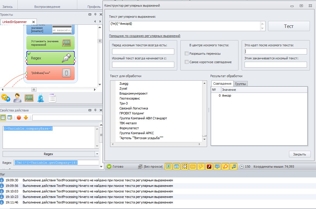

а если скопировать рабочую из тестера и использовать её без переменной. Попробуй и скажи, так найдёт твой анкор?
Timoffey
29.06.2016
Не нашёл. Значит проблема не в переменной. -_- А как ещё можно применить модификаторы? Мне кажется всё проблема в этом.

скинь сюда экшн с небольшой частью списка и этой рабоче-нерабочей регуляркой
Timoffey
29.06.2016
А как это сделать? Что такое экшн?

там, похоже, затесалась дополнительная каретка
еще так можно (?<=(^|\r|\n))Анкор(?=($|\r|\n))
Timoffey
29.06.2016
Оба ваши варианта работают. Буду признателен, если раскроете значение.
