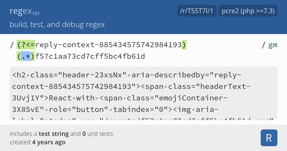

Привет, никак не могу сообразить как сделать
Нужно найти строку f57c1aa73cd7cff5bc4fb61d, если до неё в тексте есть вхождение строки 885434575742984193
Подскажите пожалуйста

@SnowWind Попробуйте такую: (?<=885434575742984193.*?\/assets\/).*(?=\.svg)

А такой вариант не подойдет?
\w+(?=\.svg)
(?<=context-\d+.*\/assets\/).*?(?=\.svg)
(?<=context-\d+.*\/assets\/)\w+

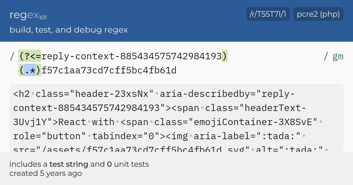

я подозреваю что у тс элементы динамические, и поэтому регулярки привязанные на статику не подойдут
тс, дай конкретный пример страницы или куска кода, какой он в исходном варианте и конкретный ответ что нужно взять
а лучше всего ссылку на страницу
если смотреть по этому коду
<h2 class="header-23xsNx" aria-describedby="reply-context-885434575742984193"><span class="headerText-3Uvj1Y">React with <span class="emojiContainer-3X8SvE" role="button" tabindex="0"><img aria-label=":tada:" src="/assets/f57c1aa73cd7cff5bc4fb61d.svg" alt=":tada:" draggable="false"
то вот такой мой ответ:
(?<=reply-context-\d+">.*?/assets/).*(?=\.svg)

умеет, просто надо уметь составлять правильное условие
подскажи пожалуйста если понимаешь в регулярках я ссылку выше оставил, вместо токенов я потом переменные подставлю, видимо нужно что бы регулярка находила только 1 результат
