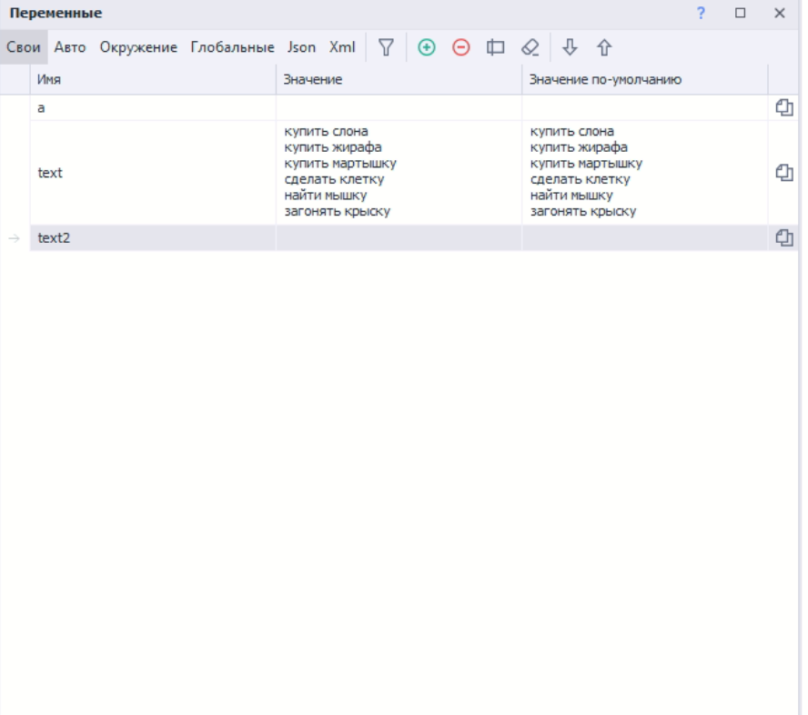

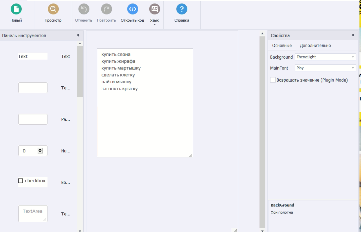

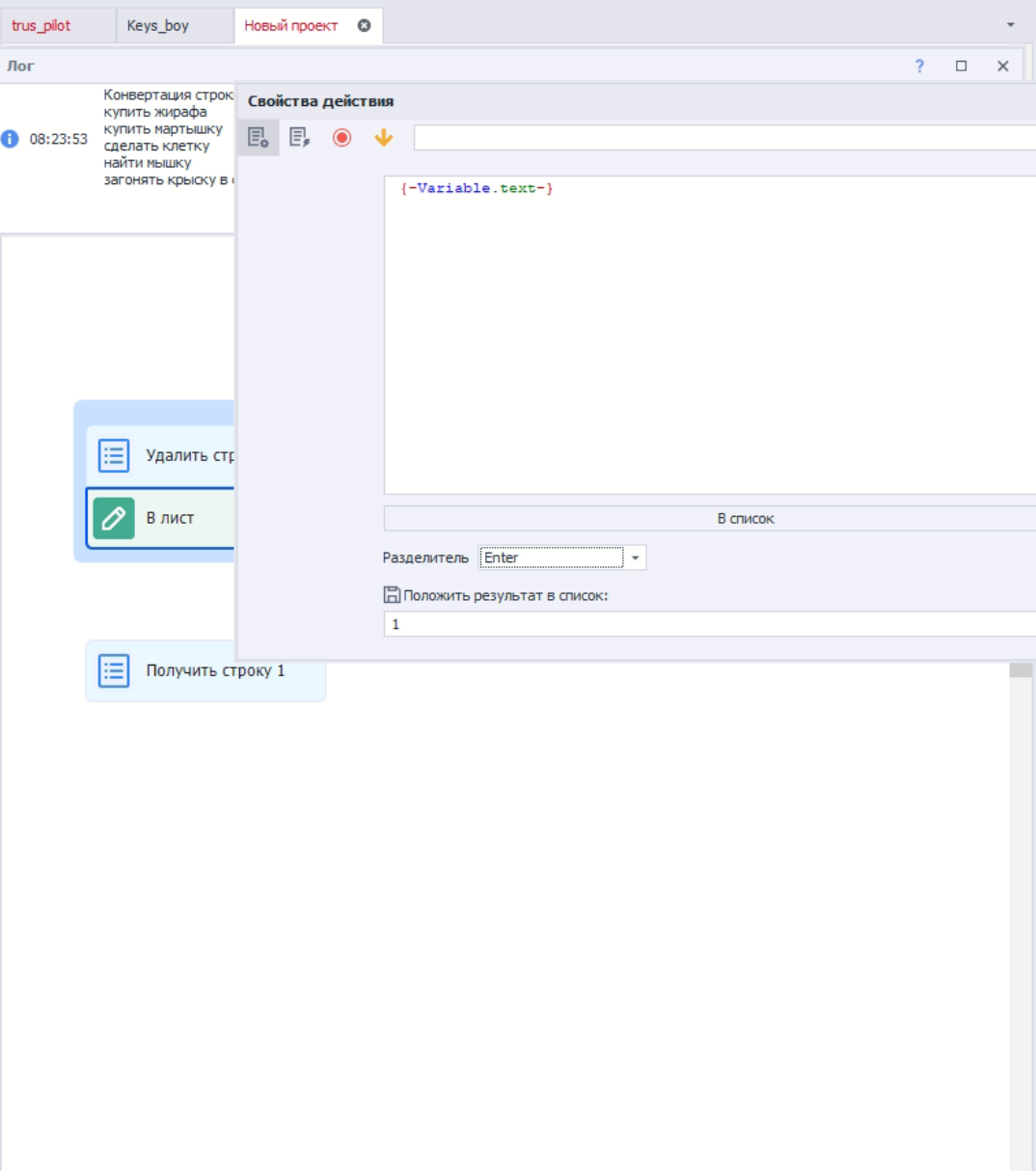

Привет, подскажите как вставить ключи в настройки и получить их отдельно в переменную, а не все вместе.

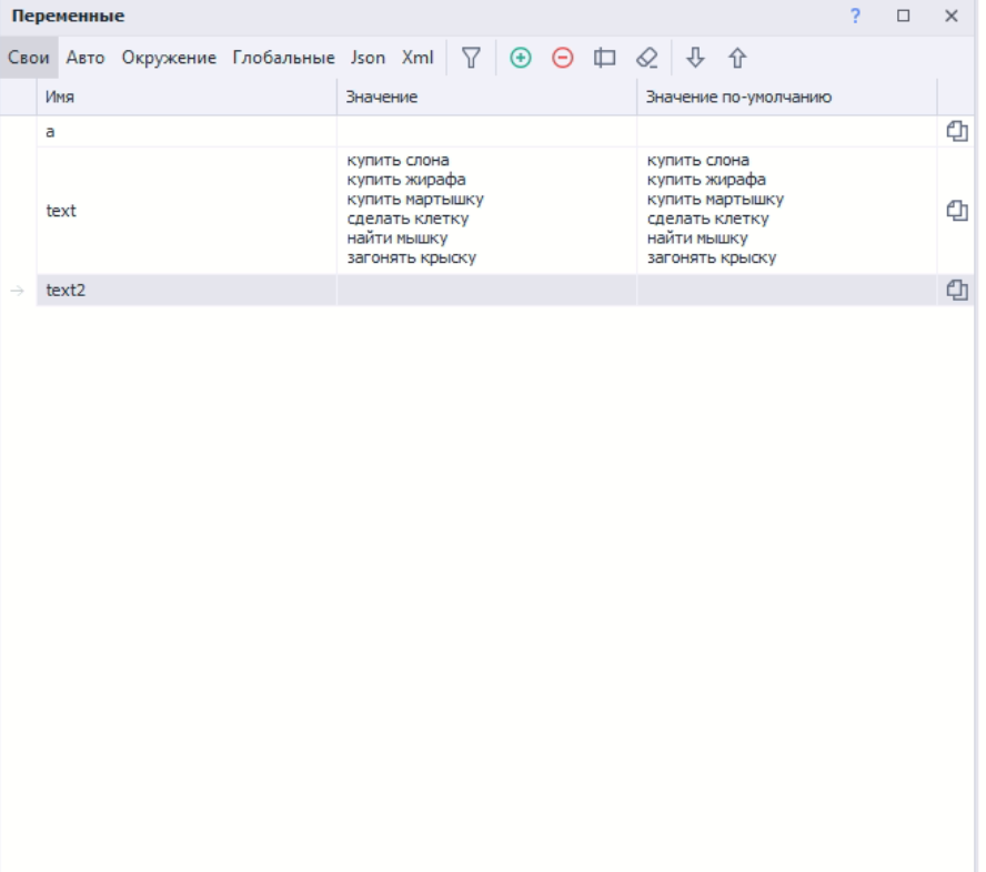

Копирую из экселя ключи
121385

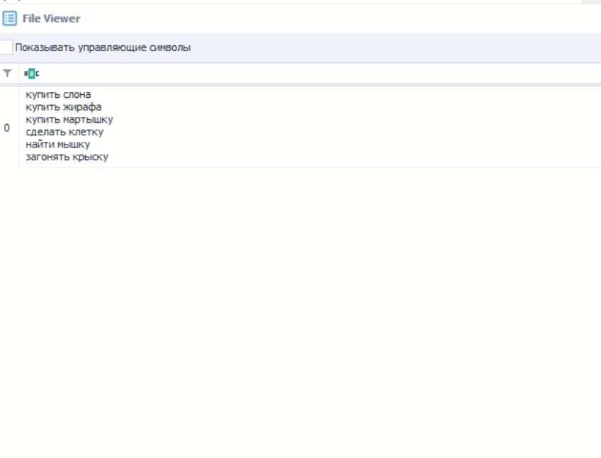

затем помещаю их в переменную, и заношу в лист
121386

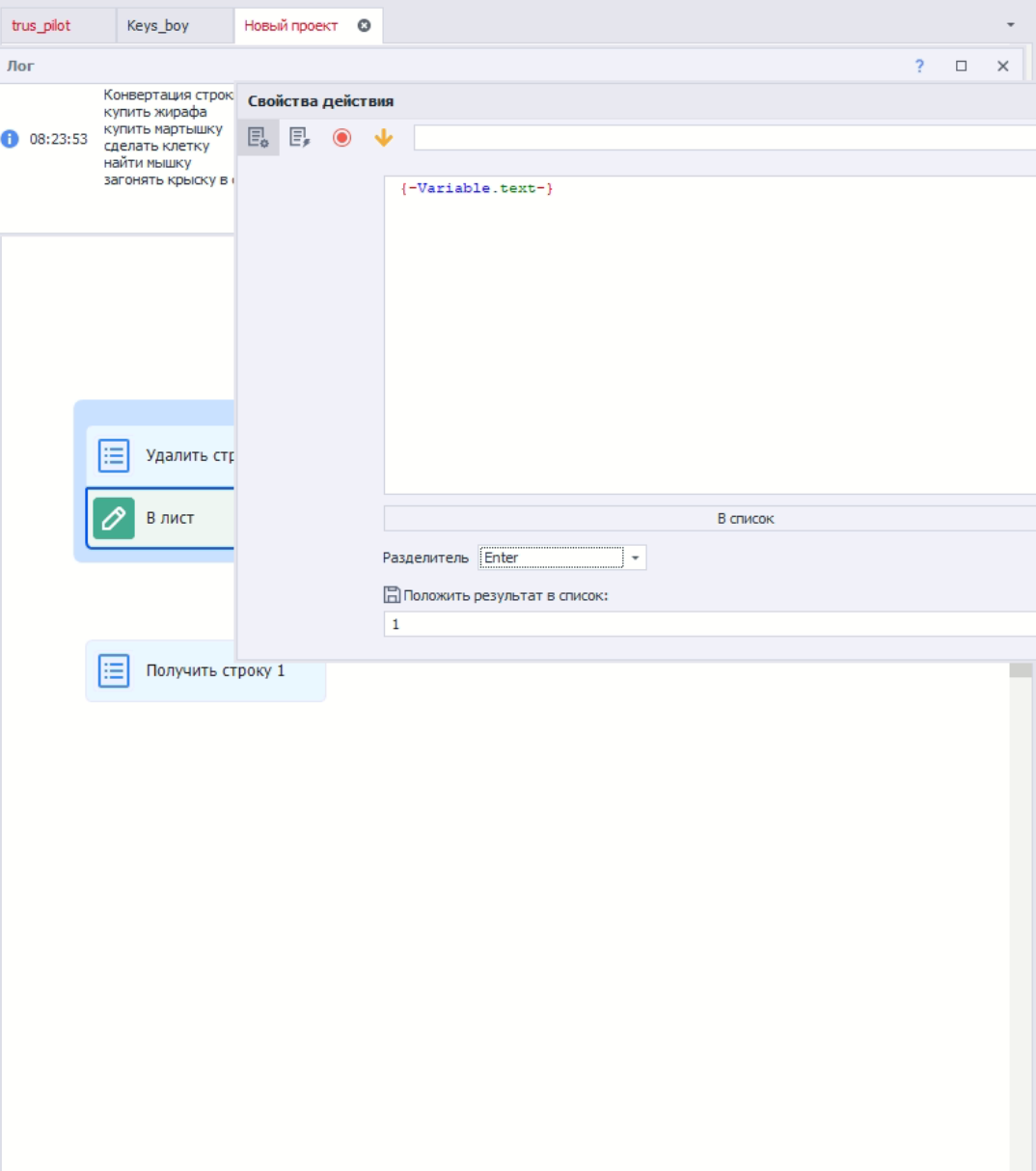

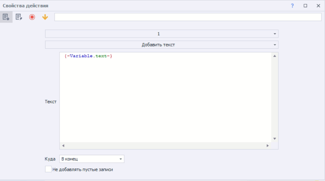

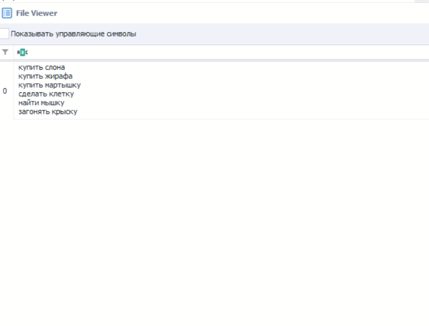

в листе они все получаются в одной строке, и если я потом беру строку, то они все у меня в переменной
121387
Подскажите как мне их разбить по строкам

так я так и делаю

если делаю через операцию с листом, такая же фигня получается

Видимо, какой-то глюк BotUI (его еще кто-то пользует?).
При добавлении через обычные настройки таких проблем нет, все нормально из переменной в список заносится и по строкам раскладывается.

Где-то сжирается \r, из-за чего перевод на новую строку считается неполноценным.
Можно выпарсить все совпадения в список по регулярке [^\r\n]+
Можно задать в качестве разделителя в действии на скрине \n, если такое доступно там (я уже не помню). Но вариант выше универсальнее и надежнее

всем спасибо за помощь
получилось через кубик Regex с регуляркой [^\r\n]+ и в список
