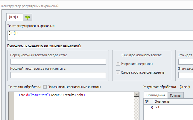

Такое выражение не работает: (?<=<div\ id="resultStats">)[0-9](?=<nobr>)
Пробовал и по-другому, результат такой же...
[0-9]+
Реакции: cocieri и ISeeYou

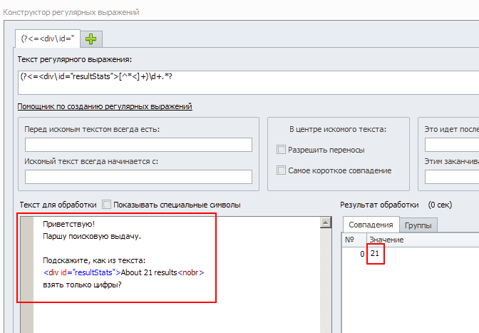

ssXXXss
7 379
2 041
(?<=<div\ id="resultStats">[^*<]+)\d+.*?
Реакции: Meteorburn и Sergodjan

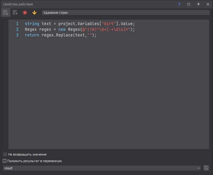

djaga
26.04.2020
545
1 124
Ребят помогите составить регулярное выражение.
Приветствую.)

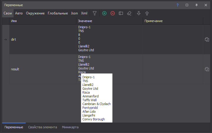

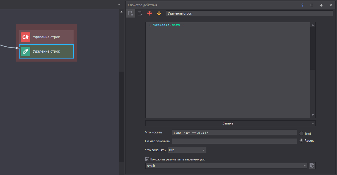

Вот два варианта: Свой код → C# (скриншот №1) или Данные → Обработка текста → Замена (скриншот №2) (?m)^\d+[-+\d\s]*.
Результат: скриншот №3.
Удаление строк с числами:
string text = project.Variables["dirt"].Value; // за место "dirt" переменную которую нужно очистить
Regex regex = new Regex(@"(?m)^\d+[-+\d\s]*"); // (?m) модификатор multi line — ^ и $ соответствуют началу и концу строки.
return regex.Replace(text,""); // не забудь снять галку "Не возвращать значение" (скриншот №1)
