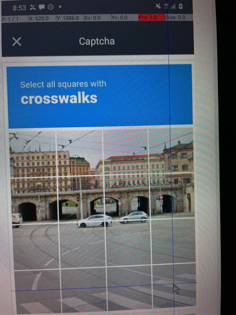

Сохраняю картинку капчи, отправляю на сервис, получаю в ответ координаты куда кликать. Например условный мотоцикл на координатах от сервиса будет x=25, y=150, но на дисплее телефона это уже другие координаты. Не понимаю как их связать, пробовал методом подбора, не выходит. Может есть у кого решение или догадки как это сделать?

Ну когда картинку отправляешь, ты же можешь определить ее местоположение, вот и привязывайся к этим координатам. а потом прибавляй, то что получаешь из сервиса.

Что-то не догоняю, к чему привязываться. Я пытался привязаться к чему-нибудь, но не получалось, может решение капчи было кривое. Вот пример - картинка на дисплее телефона и то, что отправляю на сервис. Решение такое x=27,y=224;x=66,y=220;x=106,y=222;x=147,y=222. На сайте рукапчи написано, что точка отсчёта по осям это левый верхний угол. Возьмём например часть картинки в правом нижнем углу x=147,y=222, а у меня это примерно x=620, y=1086. Что-то не вкурю, что здесь к чему прибавлять. Может здесь нужно высчитать пропорции и умножать\делить в соответствии с ними?
ну так координаты того что отправляешь на сервер можешь же определить. вот и привязывайся к ним и потом к сетке.

Получилось. За начало координат взял левый верхний угол оригинальной капчи, на экране это x=0, y=238. На сервис картинку отправлять нужно до 100кб, поэтому при сохранении капчи масштаб указываю 25%. Значит полученные от сервиса XY координаты умножаем на 4 и к Y прибавляем 238.
