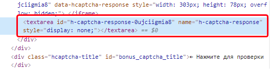

Отметил на скриншоте элемент, который Вам нужен

butuzxx
22.12.2021
Тоже пытаюсь капчу автоматизировать. Повезло что нашел такой свежий вопрос.
Вот что в этой части кода страницы делать? Ввожу логин и пароль, делаю "display: block", появляется скрытое окно, вставляют туда токен, который ruCaptcha высылает, жму "Log in" и меня просит капчу решить. После того как я решаю капчу в этом скрытом окне появляется другой токен. Он не совпадает с тем, что мне ruCaptcha высылает.
Возможно есть ещё поля для ввода ответа, например g-recaptcha-response. Быть может в Вашем случае нужно выполнить JS callback функцию, для подтверждения.
Токен каждый раз будет другим.
butuzxx
22.12.2021
В коде элемента 2 скрытых элемента (рис. 1) (параметр display заменил я), но для ввода именно текста открывается одно окно (рис 2). Без изменения display кнопки "Я человек" тоже не видно. Капча всегда появляется после нажатия на Log in.
87103
block.PNG.
Можно ли решить эту задачу без JS, а только с помощью Python?
Хм.. Я думал, что для одной капчи токен всегда одинаковый.
nicanil
06.03.2016
2 242
1 819
Можете в личку скинуть сайт, инструкцию как найти капчу и данные для авторизаци на сайте, если это необходимо.
Нет, токен от сервисов всегда возвращается новый.
