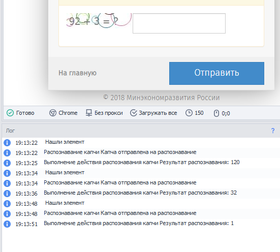

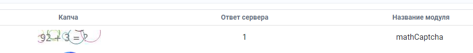

Добрый день!
Такая капча есть
Подскажите чем её решать? CapMonsterCloud очень часто выдаёт неверный результат.

Пробуй решать другими сервисами, где каптчи разгадывают люди

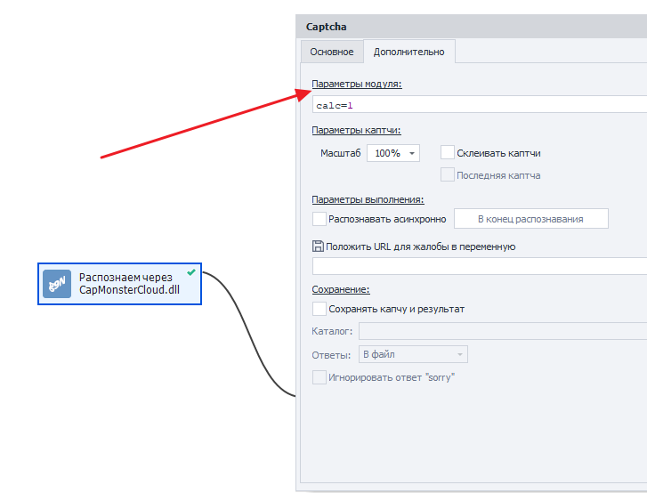

Вполне возможно что какой-то другой модуль надо выбирать, так как Cloud выбирает "universal"
22 453
5 912
Вот об этом и речь.
Для математической капчи нужно передавать дополнительный параметр calc=1
Реакции: Маломальский

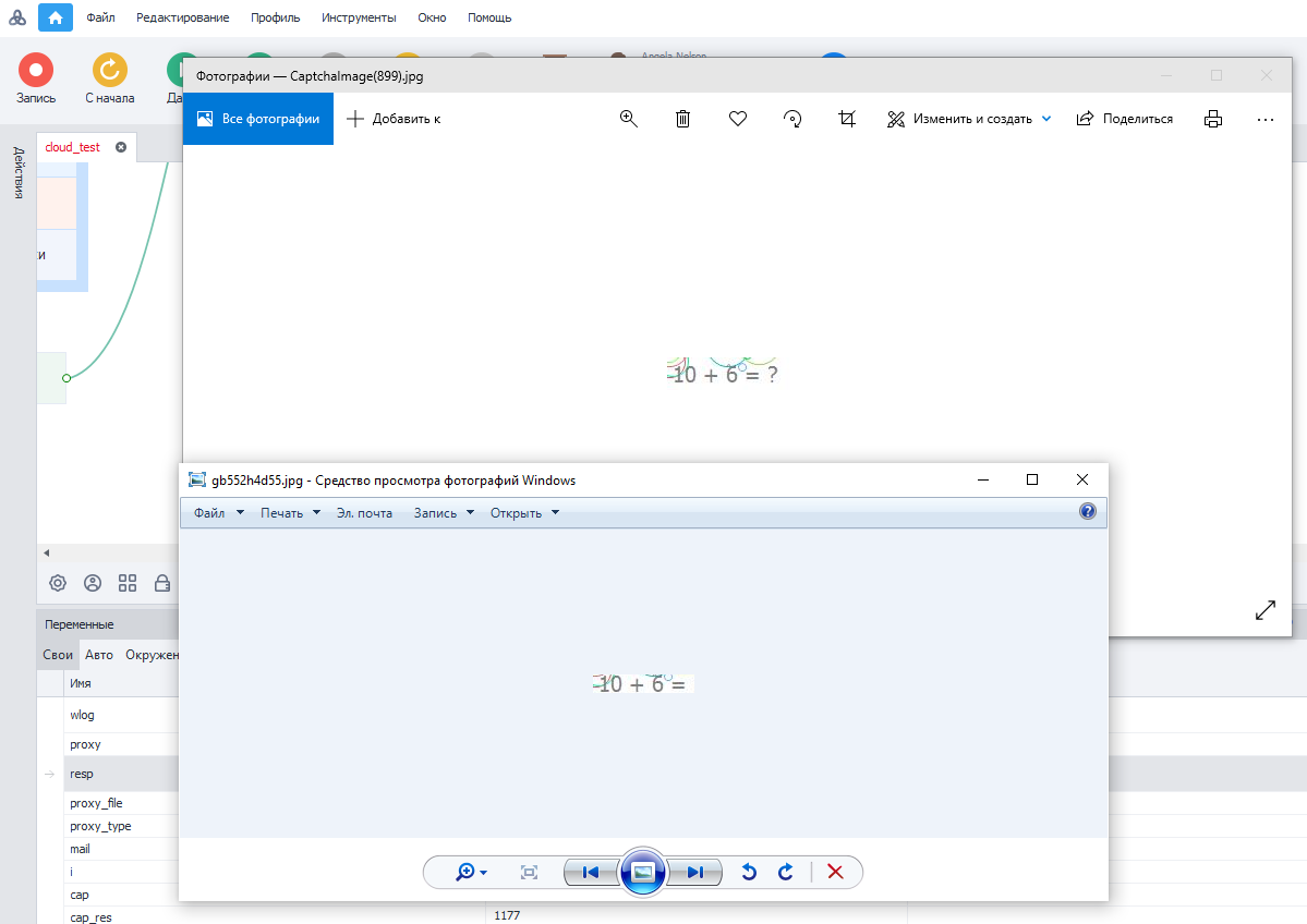

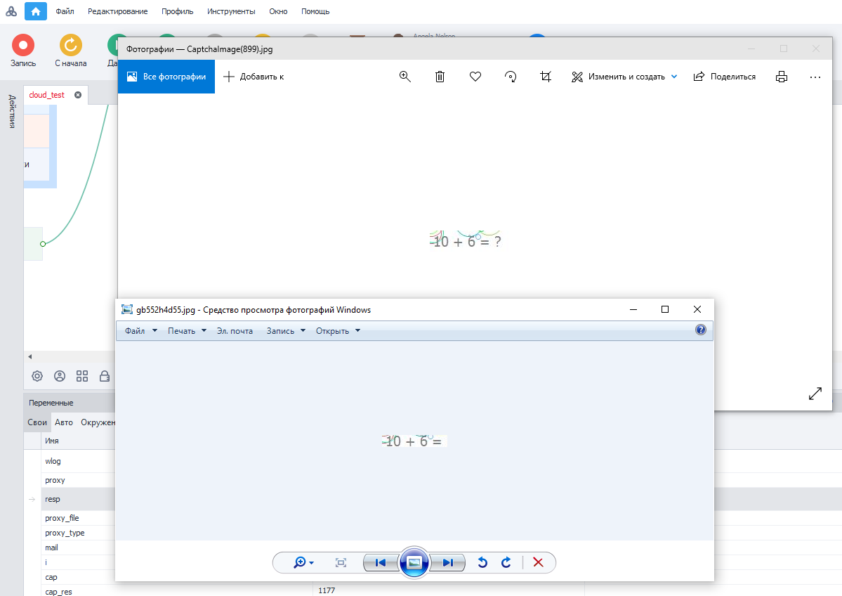

А можно саму каптчу, оригинальную, не скриншот прикрепить?
Хотя бы одну картинку :-)
Чем это сделать?
Я делал подобное путем замены диапазона цветов пикселей, нужного текста на черный.
Затем, все что не черное, заменял на белые пиксели.
Топорно конечно, но это работало :-)

Попробуй так обработать картинку перед отправкой и установить параметр "calc=1", если не поможет, тогда прийдется еще закрасить ненужные цвета пикселей в белый.
var img = new Bitmap(Image.FromFile(@"X:\in.jpg"));
int x1 = 0;
int y1 = 7;
int x2 = 92;
int y2 = 23;
int width = x2 - x1 + 1;
int height = y2 - y1 + 1;
var result = new Bitmap(width, height);
for (int i = x1; i <= x2; i++)
    for (int j = y1; j <= y2; j++)
        result.SetPixel(i - x1, j - y1, img.GetPixel(i, j));
        result.Save(String.Format(@"X:\out.jpg", 1));
result.Dispose();

Попробовал..
Всё равно
Видимо или я не так что-то делаю или capcloud тут никак

Попробуйте несколько капч так обработать и отправить, и не забывайте указывать параметр calc=1

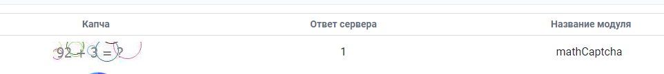

Так а не лучше, распозновать капчу как текст, а ответ решать кубиком?
22 453
5 912
Как раз проблема в том что текст (цифры) неправильно распознается в ней. Поэтому и результат неправильный.

Как вариант: считаете частоту каждого цвета на картинке. Естественно, белый у вас будет самый частый, второй по частоте будет как раз цвет символов (они же все одного цвета). Далее заменяете цвет пикселя на белый если он не равен (лучше брать с каким-нибудь смещением в +-5 значений) цвету символов. У вас должна получится картинка, на которой будет белый фон и на нем цифры. Ну и отправляете ее в CM.

Очевидно, что капча не сложная, видимо не так и нужно ее решать ) Было бы желание...
На вскидку там же нет даже искажений и всего 9 вариатов. Поиск по картинке как вариант.
И цифры одного цвета так уже выше заметили.
