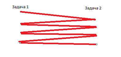

Доброго времени суток, подскажите пожалуйста, я правильно понимаю что как при использовании thread так и асинхронных методов, будет получаться только псевдомногопоточность? Т.е задачи не выполняются одновременно, а процессор просто между ними очень быстро переключается?Ну вот как на картинке.

Процессор всегда так работает. Система выделяет некоторый квант времени на задачи и постоянно переключает процессор между тысячами задач во всей системе.

Понял, спасибо. Просто предположил что у описанных выше способов может быть разница в способе выполнении задач в многопотоке, т.к переключение между группой задач происходит в рамках одного ядра, другое ядро точно так же скачет между другими задачами. И вот я подумал что при использовании асинхронности может быть такое что выделится более одного ядра и задачи будут выполняться одновременно. Хотя щас все это расписал и понимаю что это даже теоретически звучит тупо) т.к ядер не напасешься таким образом. Так что вопрос закрыт) еще раз спасибо)

Еще, насколько я знаю, AsParallel не может запустить сразу все в работу. у нее есть какой то лимит. Вроде можно настроить, но там все равно есть ограничения. В данном случае это не влияет, а вот при больших данных, бывает что пачками запускает в работу.
