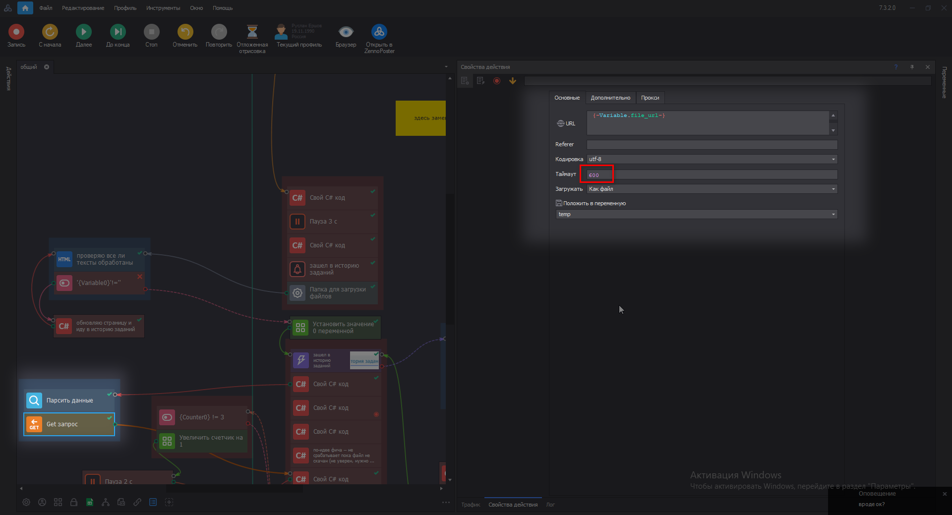

Решил иначе: в браузере паршу ссылку, качаю через кубик GET-запроса с сохранением в файл и таймаутом 600
работает вроде без сбоев

На загрузку файла влияет таймаут загрузки страницы, необходимо увеличить его на значительное значение, перед загрузкой файла.
Такой вариант лучше, должно быть более контролируемо в случае ошибки.
