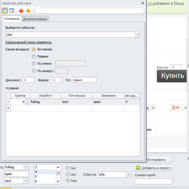

Привет. Вот действие.
Нужно кликнуть на кнопку купить. Javascript работает. Картинки отключены. В проджектмейкере работает идеально, а через прокси ВООБЩе никак не хочет нажимать. Только если вручную нажму при открытом инстансе. Но до кнопки Купить шаблон опускает. Только не жмет(
В чем беда?

Разобрался методом тыка. Действие click не работало в ЗП но в проджекте шикарно работало. Моенял на онклик и все оке.
Теперь все через раз работает. Непонятно.
update- нет. Попрежнему не работает

Как я понял, причина этой проблемы в том,что какой-то яваскрипт не успевает загрузиться на время клика. ХОТЯ, я думал,что зенно будет ждать пока все не загрузится.
Видимо в этом случае срабатывает то,что прокся обрывает что-нибудь и грузится страница не до конца. Но прокси по чекеру ОТЛИЧНЫЕ, или я что-то не так делаю. тогда если это проблема прокси, то приглашаю в тему с проблемой проксичекера http://zennolab.com/discussion/threads/vret-skorost-proksi.14994/

Поставьте паузу перед кликом
